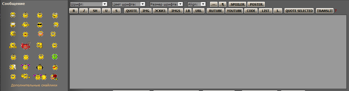

Не подскажите как сделать в форме быстро ответа так:
Чтобы слева была панель смайликов.

Кузня теперь недоступна. Кто успел вынести оттуда вывод смайтов в быстрый ответ, поделитесь плиз.
Lynx, держи.Думаю сам разберешься уж что куда.
generate_smilies('inline');

Explosive, сасибо. Вывел.
