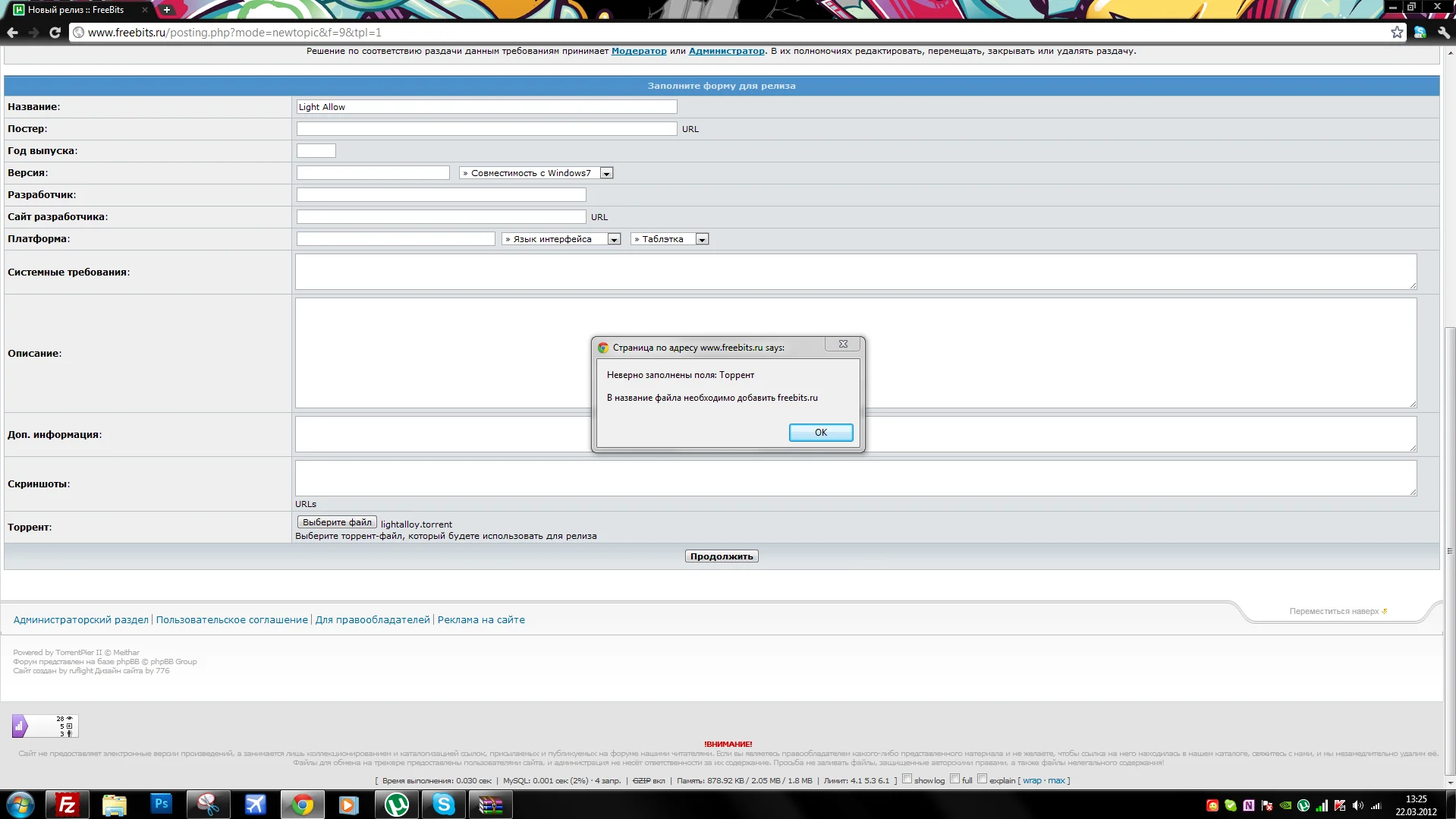

У меня вообще не работают старые торренты. Даже в раздел не получается перейти.А после того как убрал появилось вот что
Теперь стали запускаться категории но все равно имя не меняется. Просит в ручную прописать имя сайта. Сейчас удалил все из папки attach_mod и залил из родного архива torrentpier, кеш почистил. Проблема осталась.
ruflight
$bb_cfg['torrent_sign']  = '';                    // e.g. "[yoursite.com]"
эта строка должна быть такой
Простите,а где это поменять ?
