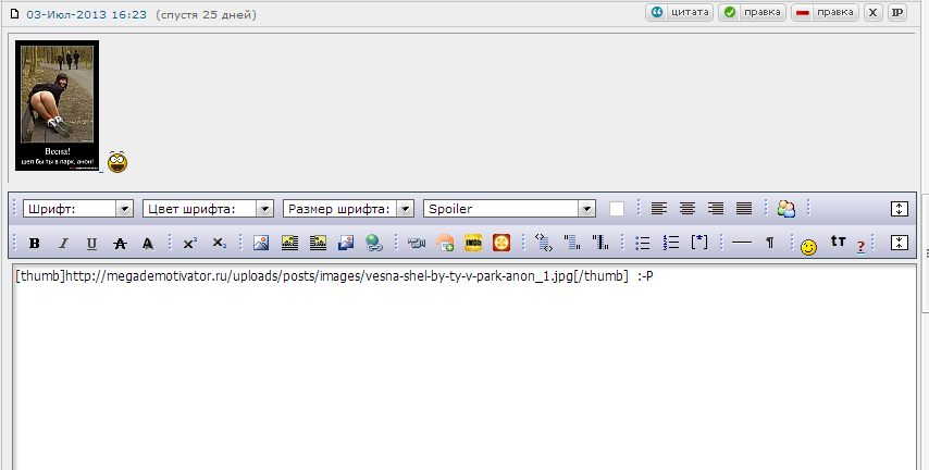

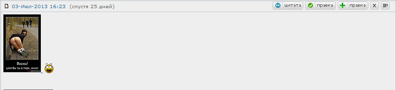

Собственно обычный пост с девкой стоящей раком )) Кнопочка с + это и есть фаст эдит
При клике на этот кнопарь происходит слдуещее
Кнопочка меняется на - и подгружается редактор в пост...
Если нажать на минус, то все правки отменятся, ajax не используется при этом и пост вернётся в первоначальный вид. И вот именно эта функция и не работает в хроме(т.е. отмена редактирования) ! Во всех других браузерах работает на ура...
