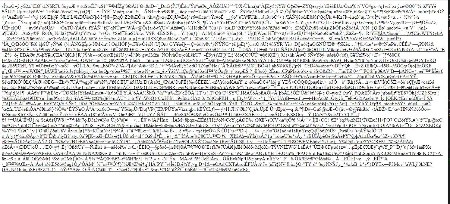

Ну почти всё..... сломал. От перечисленных ошибок в Вашей помощью, _Xz_ кое как избавился, но вот добавление
GROUP BY topic_id, user_id, releaser, seeder
превращает трекер в это
Fatal error: DB Error [library\includes\online_userlist.php(64)] in D:\OpenServer\domains\site.ru\library\includes\core\mysql.php on line 740
как я понял с запросами к базе беда, наглухо.
кодировку файлов то не менял
