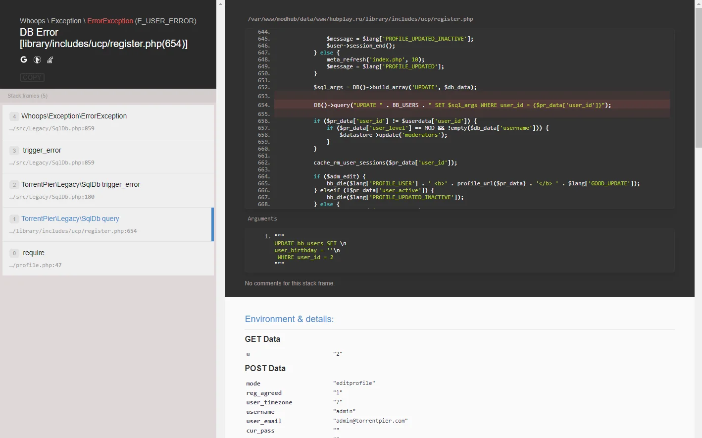

  3. Сейчас мучаюсь с ошибкой DB Error [library/includes/ucp/register.php(654)] возникающей при изменении профиля, когда не установлена дата рождения, при этом если установить дату, то всё в порядке, профиль работает без нареканий. Ну просто невозможно заставить всех указывать эту дату.

dotWizard, проверил у себя на 223 , DB Error [library/includes/ucp/register.php(654)] не воспроизводится, изменения профиля проходят без ошибок.
Тогда не пойму в чём проблема. Уже около десятка переустановок на 3 серверах практически идентичной конфигурации. Эта ошибка уже высосала мой мозг. Сам не пойму, вроде всё нормально, даже в базу уже залез, разные варианты значений по умолчанию пробовал.

Как я понимаю это всё из-за NO_ZERO_IN_DATE и NO_ZERO_DATE, но эти проверки используются у меня в другом проекте при отладке.
Решил данный вопрос изменениями в дампе. Просто назначил дату по умолчанию 1900-01-01, а заодно все остальные даты, включая дату регистрации и последнего входа на форум:
`last_run` DATETIME  NOT NULL  DEFAULT '1900-01-01 00:00:00',
`next_run` DATETIME  NOT NULL  DEFAULT '1900-01-01 00:00:00',
`user_birthday`DATE  NOT NULL  DEFAULT '1900-01-01',
