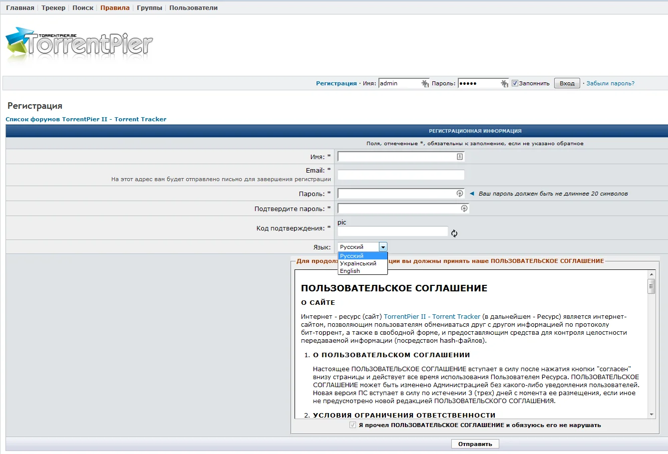

Собственно в заголовке темы, смысл пожелания, для реализации в двиг.
Добавили ланги и для Укр. то может и стр. регистрации сделать на 3 языках ?
Или с возможностью выбора языка при регистрации, то есть саму форму регистрации.
Я что-то не так делаю?
А если вы про текст самой формы (соглашение, подписи к полям) - они выбираются автоматически, исходя из локали вашей системы. Если зайдете с системы, где локаль (основной зык) украинский - форма будет на украинском.

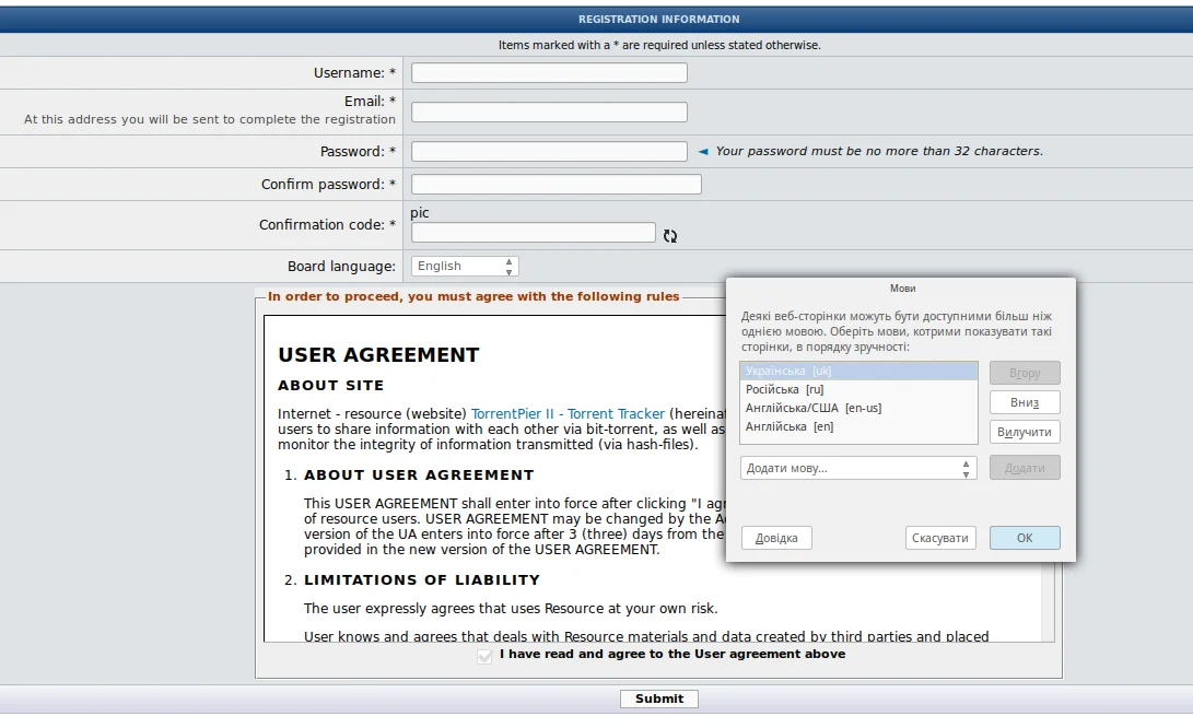

у меня стоит украинская локаль
Знімок екрана з 2014-08-21 18:38:04.webp
vanechek, содержимое переменной $_SERVER['HTTP_ACCEPT_LANGUAGE'] выведите echo'м на какой-нибудь тестовой странице. Будет примерно понятно в чем проблема хотя бы.
это я проверял на бета-версии трекера
vanechek, http://demo.torrentpier.com/lang_test.php - выложите строчку которая у вас эта страница выдает сюда, посмотрю что можно сделать.
string(32) "uk,ru;q=0.8,en-us;q=0.5,en;q=0.3"
uk
Интересно, а давно украинский таким образом обозначаться стал? Настройка Firefox стандартная?
Хотя почитал тут, проблема из-за стандарта. У нас неправильно папка с украинским языком названа. Будет исправлено в следующей ревизии.
