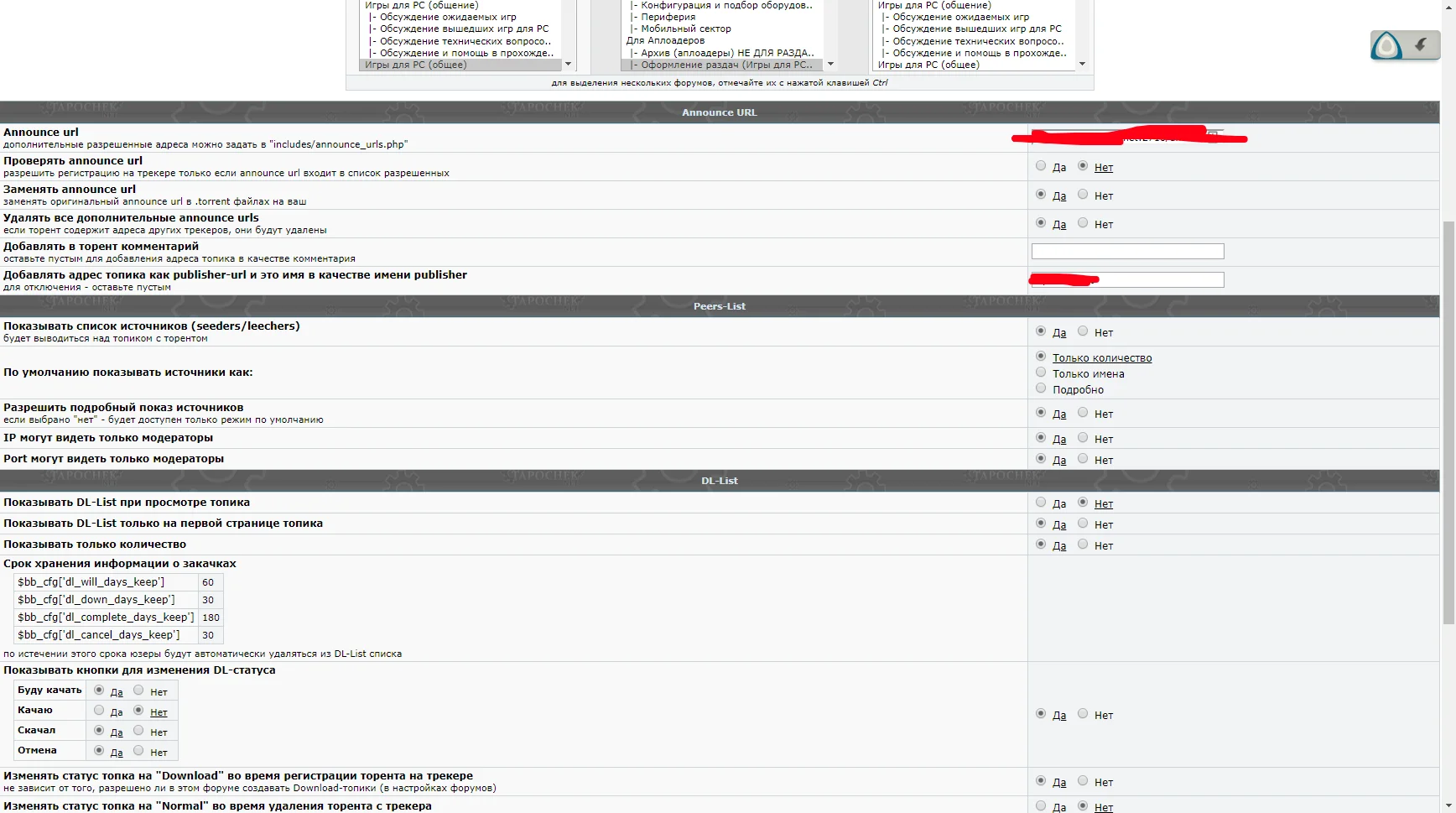

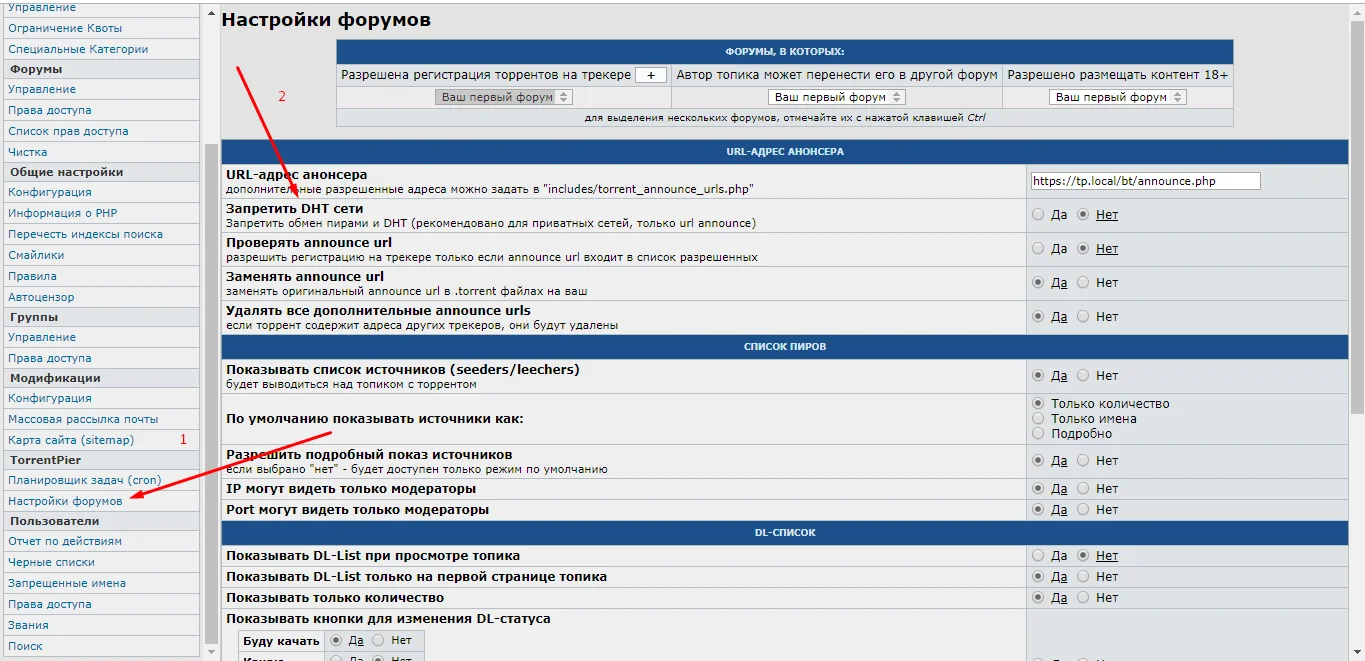

эта настройка включена? если да, то хеш автоматически меняется при регистрировании торрента, если я не ошибаюсь
А это где, можно по подробнее.
Нет такого(( Версия двига старая походу.
