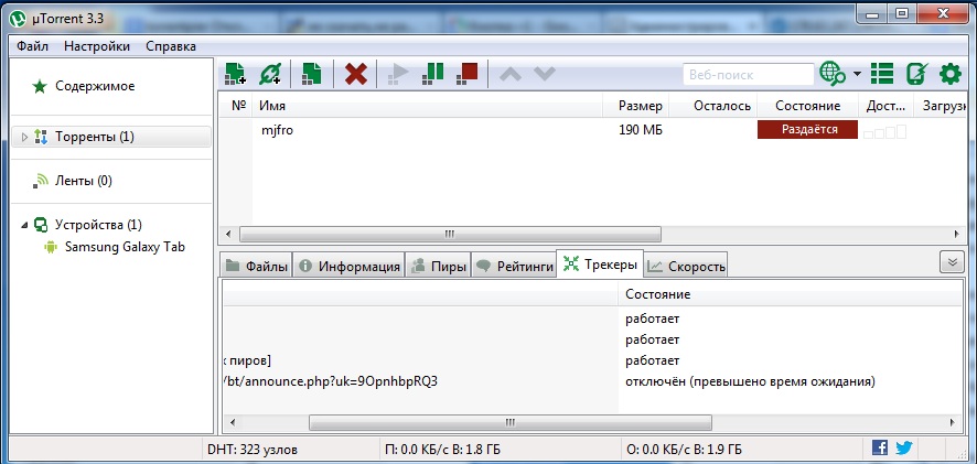

Перешел на новый тариф xen и вот не работает раньше работал от чего не подскажете?

Копируешь эту ссылку->вставляешь в браузер->смотришь результат.
Иногда работает announce но часто не работает
Иногда зеленый горит но все равно "Отключен (превышено время ожидания)"
Вставил в браузер
http://домен/bt/announce.php?uk=9OpnhbpRQ3
Выходет:
d14:failure reason17:Invalid info_hash12:min intervali1800e15:warning message17:Invalid info_hashe
ну дык.. это не в аннонсере проблема уже, а в сервере. у тебя или сервак падает или хз.. попробуй для начала посмотри логи апача, что он гласит о падениях, я только что вообще не смог зайти на домен.
