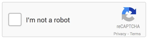

Эта технология двухфакторной (а если разобраться, то и трехфакторной) оценки «качества» пользователя. Первый этап выглядит на удивление просто:
Все дело в том, что специальный скрипт оценивает поведенческий фактор, и если галочку ставит человек, то все ок. Роботы действуют по-другому, поэтому, даже если спамерский скрипт попытается поставить галочку, No-CAPTCHA поймет, что это — не человек.

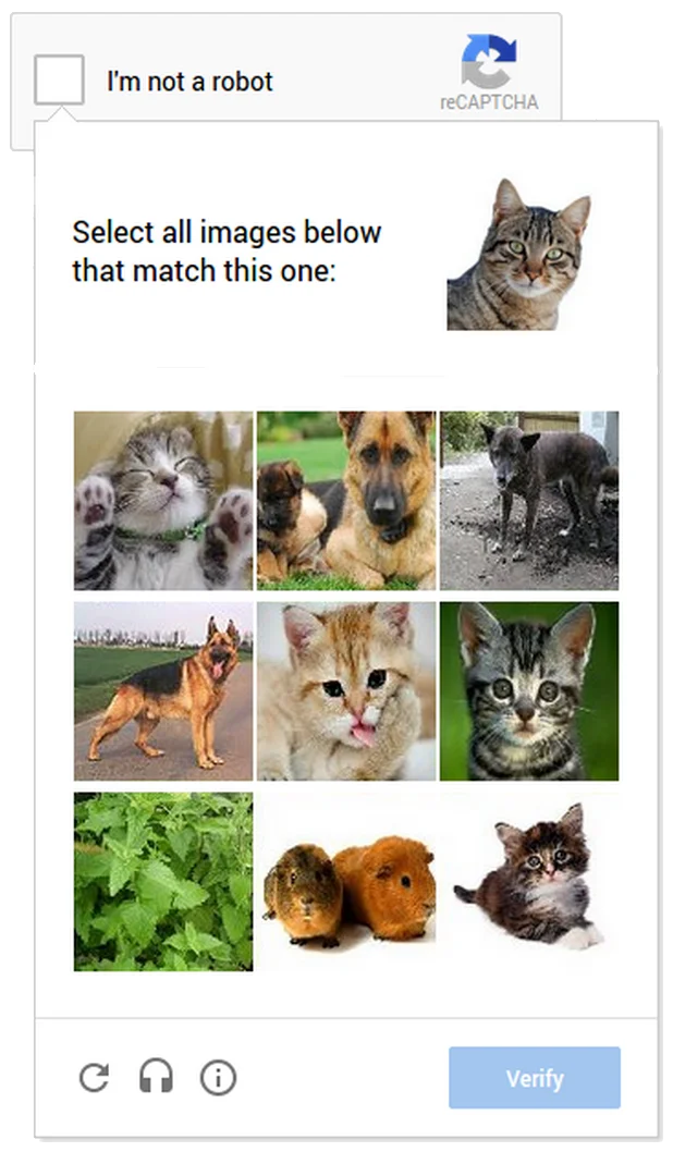

Правда, сразу отлупа не будет — в Google понимают, что случаются ошибки. Поэтому, если первый этап не пройден, No-CAPTCHA предложит пройти второй этап проверки. Здесь тоже возможны варианты. Первый из них — привычная капча (да, вот такая капча-некапча). Но Google тестирует и обновленный вариант, более дружественный пользователю.
В таком случае предлагается выбрать изображение животного из ряда фотографий.

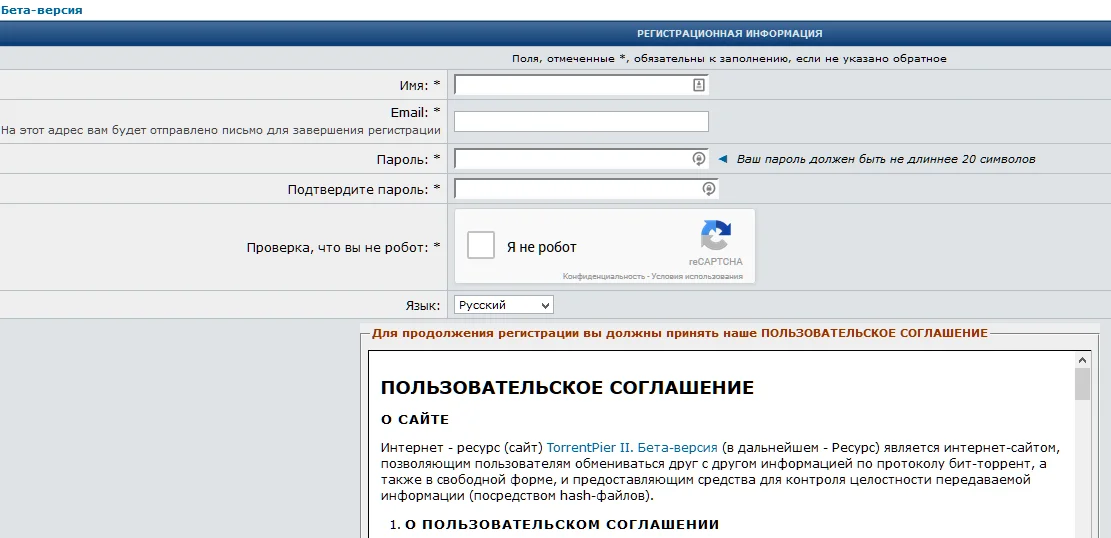

  • После внесения данных значений новая капча заработает у вас сразу же, во всех необходимых местах. Выглядеть это будет примерно вот так: 2014-12-06 20-55-46 Скриншот экрана.webp
Попробовать работу новой капчи без установки прямо сейчас вы можете на нашей бета-версии, которая была запущена для демонстрации ALPHA- и BETA-билдов движка. С выходом данного билда использование ZF в движке начинает набирать обороты и совсем скоро вы увидите другие, не менее масштабные изменения. Новые билды теперь будут выходить чуть чаще чем раз в месяц, по возможности срок между билдами составит одну неделю. Поэтому начинайте обновляться уже сейчас 😉
