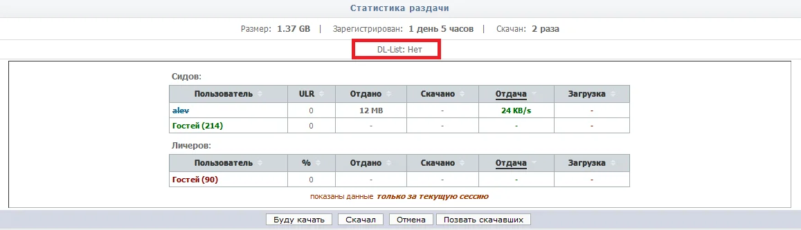

Обнаружил, что перестали работать "статистика раздачи", счетчик работает нормально, но не показывает, кто скачал, кто будет качать, отмена
Может кто - то сталкивался?

У меня тоже перестали работать закладки. Приду домой попробую сделать, как ты написал, и вечером отпишусь.
PheRum, спасибо за подсказку, а я думал что-то сам накрутил у себя и боюсь спросить.
PheRum, что-то не помогло пересоздание таблицы bb_bt_dlstatus_mr
а таблицы bb_bt_dlstatus_new , bb_bt_dlstatus_snap , bb_bt_dlstatus_main может тоже нужно пересоздать?
не нашел в скриптах кода который бы производил запись в таблицу bb_bt_dlstatus_mr
поэтому таблица bb_bt_dlstatus_mr пустая.
а раз таблица пустая, то логично что из нее ничего не выводится.
почему так?
в каком модуле в нее должно писать и почему ничего не пишет?
Спасибо за ответ.
в bb_bt_dlstatus_mrg ничего не пишется, она берет данные из bb_bt_dlstatus_main`,`bb_bt_dlstatus_new
