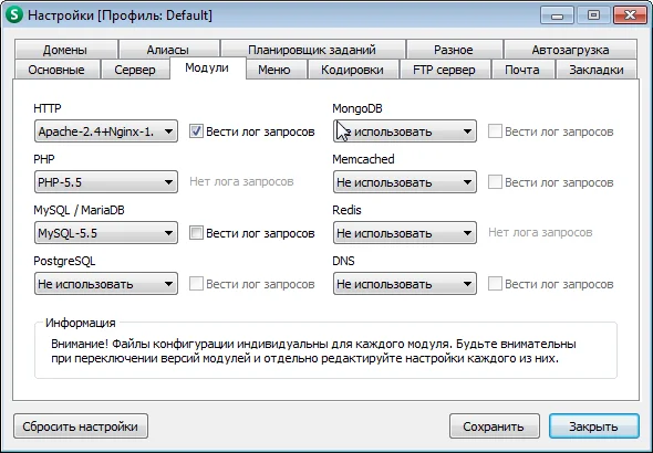

поставил на локалку у меня вышло такая ошибка
Warning: require_once(./vendor/autoload.php): failed to open stream: No such file or directory in W:\domains\rutor.uz\common.php on line 57
Fatal error: require_once(): Failed opening required './vendor/autoload.php' (include_path='.;w:/modules/php/PHP-5.5;w:/modules/php/PHP-5.5/PEAR/pear') in W:\domains\rutor.uz\common.php on line 57
Inkognito
Так сервак должен быть на php 7 , а у вас по ходу php 5.5
Inkognito

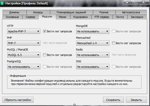

у меня в настройках так
ну так поменяй на php 7 ...
