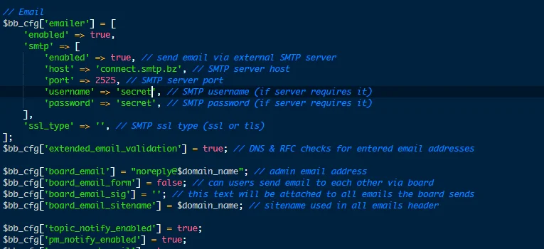

SMTP подключена через smtp.bz.
Активация пароля, и получение новых сообщение удачно информирует через smtp.bz.
А при восстановление пароля для пользователя пишет
