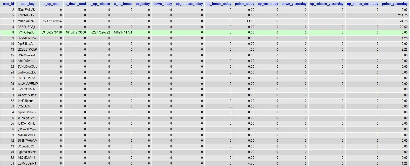

Может быть, кто-то может мне помочь. Установленная Tp версии R456 (07.09.2012), все работает, кроме личных РЕЙТИНГ пользователь. Всегда показывает 0, в таблице MySQL bb_bt_users только user_id и Auth Key заполнены, другие значения 0.
Другая статистика (seeders, leechers) работает так, как должно быть.

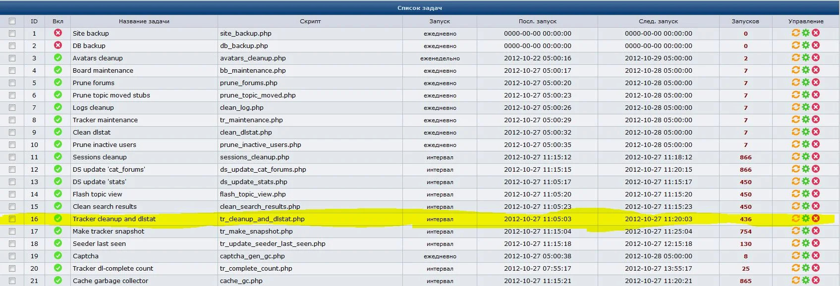

Romka, посмотри как исполняются задания крона в админке

Анонсер: PHP - видно если кто-то раздает и качает (т.е. кол-во сидов\пиров считает). Так же считается и СидБонус (начисляется).
Крон отвязан, задание в ISP написано, выполняется без ошибок (вроде бы).
Те пользователи у которых на скринах видно не нули в полях отдано\скачано - это тестовые аккаунты у которых эти данные подправлены вручную (через профиль) или за счет СидБонусов.
Подскажите пожалуйста в каком направлении копать. Где искать?
