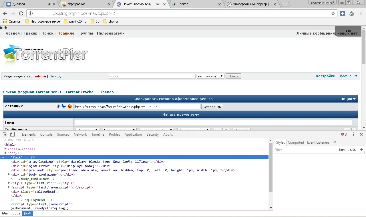

что за херь в верхнем левом углу вылетает?
#306
ajax индикатор.

и куда он отправляет, если не секрет? это с рутрекера идет или я что-то неправильно сделал?

методом научного тыка нашел
if ($f) {
$bytes = fwrite($f, $torrent_data);
fclose($f);
} else
die("fuck");
судя по всему, торрент спрсить не может. куда именно давать права 777, я так и не понял, так что дал на всю папку / и заработало. есть где то точный список папок для 777? (от корня сайта)
#309
Он ничего не отправляет, он просто показывает что отрабатывает та или иная ajax функция. Это индикатор может отображаться не только в парсере а и на любой другой странице сайта и он никак не связан с данным модом. Права на папки можно посмотреть в ReadMe, если в центре загрузки скачать любую версию движка, там в архиве есть.
#310
if ($f) {
fclose($f);
} else
die("fuck");
однако данное ругательство есть только в functions_parser.php
