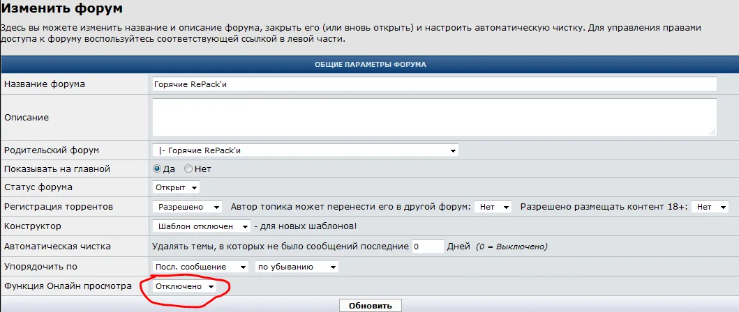

Нашел еще это:
Причем "Отключено" во всех категориях, но при этом во всех категориях онлайн просмотр включен и изменение этой опции ни на что не влияет (нотисов и ошибок тоже нет при изменении опции)

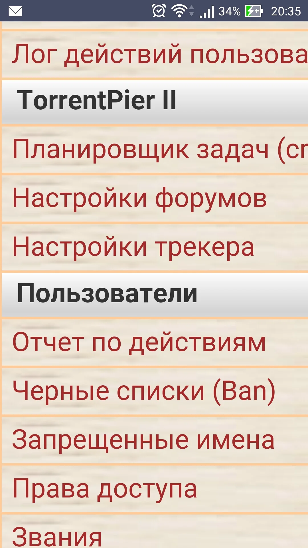

В настройках форума смотри
#43
скриншот выше из админки->форумы->управление. В каких еще настройках смотреть надо?🤔
#44
Например вот эти
#45
Например вот эти
тоже самое... выделил нужные форумы (в которых должно показываться видео), но в остальных ссылка по прежнему есть (при этом значение в базе меняется с "0" на "1" в bb_forums ->tt_view)
Значит значение из базы не присваивается переменной в шаблоне.
