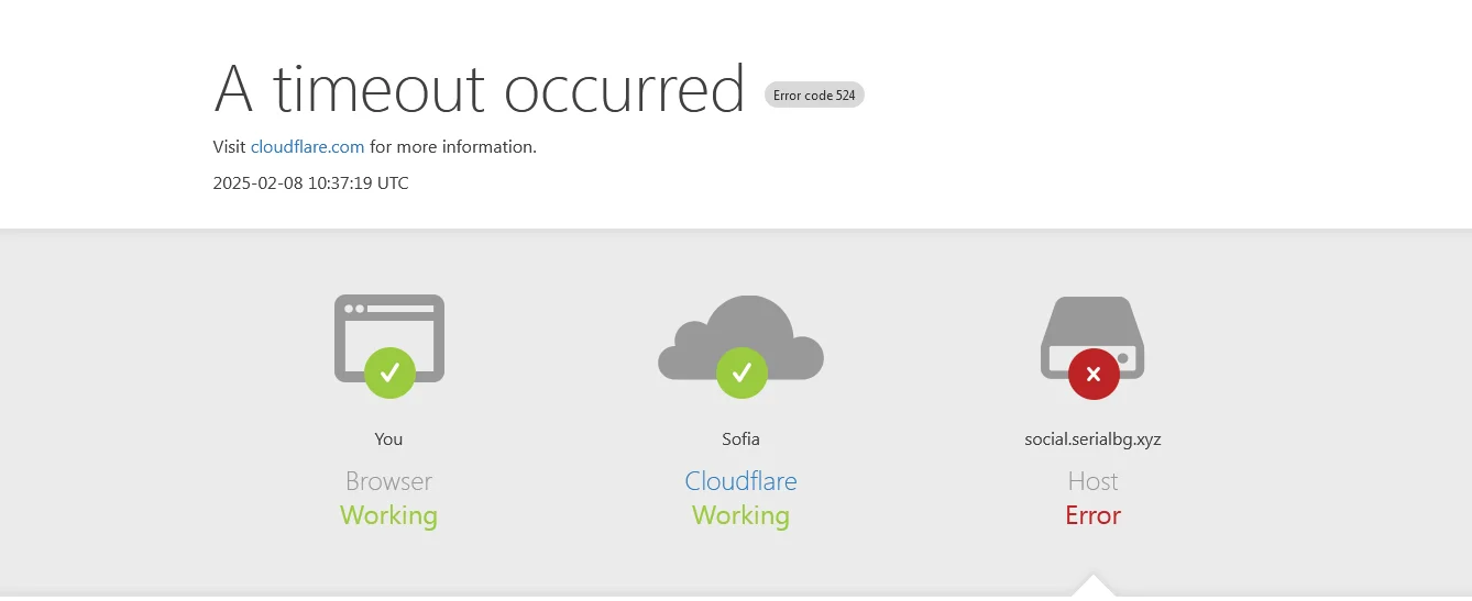

Какое решение этой проблемы? При регистрации проходит около 30 секунд. Не регистрируется и появляется это окно.Я заметил, что в демо-версии тоже есть эта проблема.

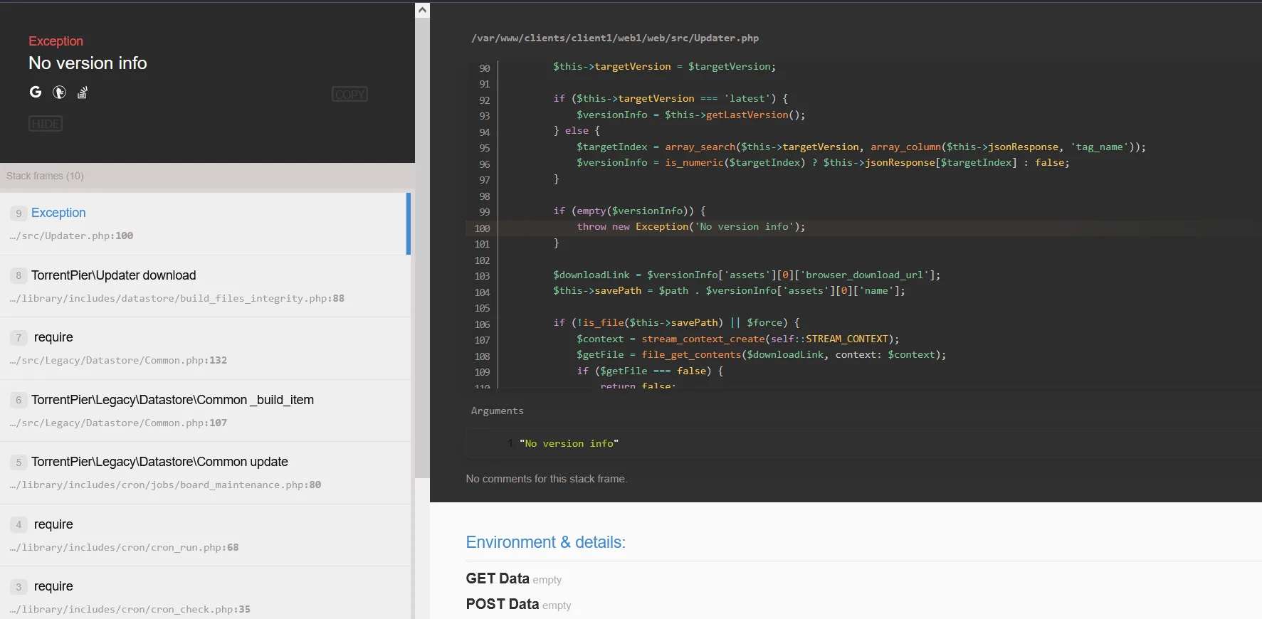

hello all good people. I test new 2.4.5-RC3 (new instalation) and i get this 3.webp
#47
hello all good people. I test new 2.4.5-RC3 (new instalation) and i get this View attachment 6366
Hello.
Open library/config.php and find this:
$bb_cfg['tp_updater_settings']
After, change 'enabled' value from 'true' to 'false'
#48
thank you its work from now👍
