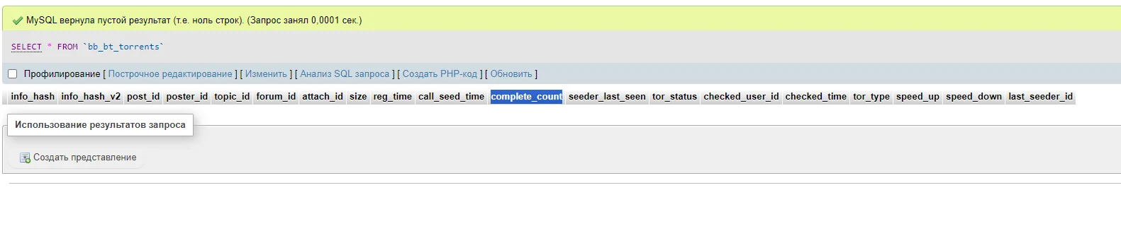

#44
Как то так...
#45
Как то так...

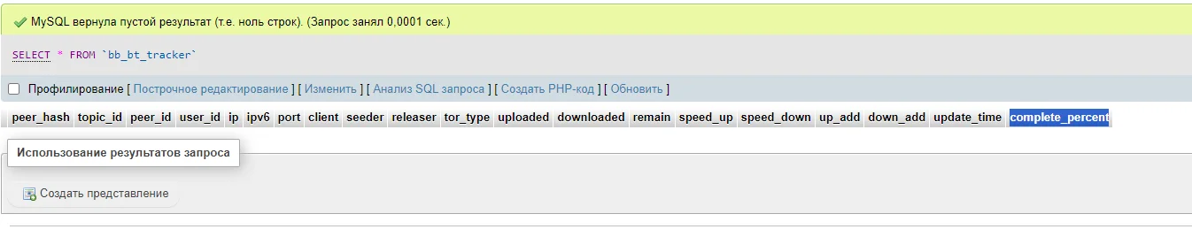

Ну по скринам все нужные поля вроде есть
Ошибка bb_bt_tracker стоит complete_percent а надо complete.

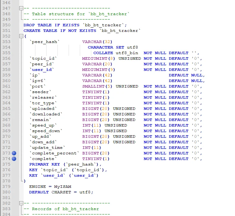

#47
Уже все работает!
#48
В Общем там должно быть, complete и complete_percent но почему то оно в базу не добавляло, ни ошибок ничего не было!
В Любом случае большое спасибо!!
#49
Но сам факт что запись в дампе есть. По сути с моей стороны ничего править не нужно
