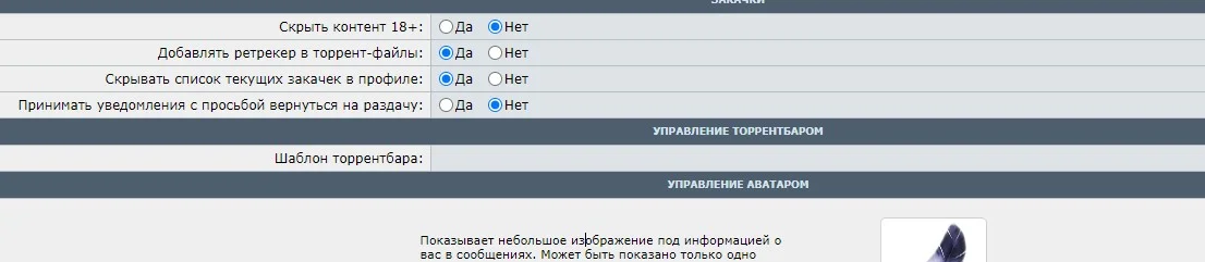

Установил, в самом профиле ничего не показывает, а в редактировании профиля вот:

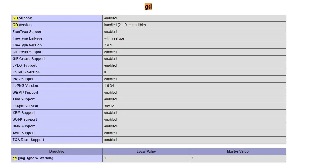

gd включен
Точно правильно установили? Обновите кэш и ctrl + f5 на странице
