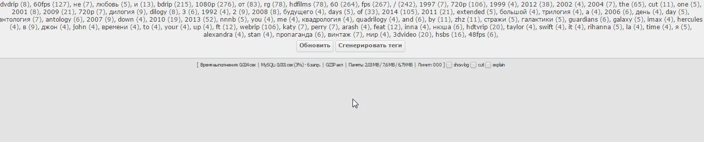

Удалось вывести вот так (скриншот)
Теги генерируются как то не правильно .. хотелос бы WEBRip 1080p , а генерирует только WEBRip и 1080p по отдельности ...

Это не исправлял ... не стал трогать viewtopic.php, так вроде работает ... да у меня то и сайт маленький ) откуда там 1000 тегов)
#36
Погоди, у тебя на срине сгенерировано около 50, а выведено 8, т.е. нормально отбирает на вывод, только что нужно ?
#37
Ну да , что выбрал , то и выводит .
