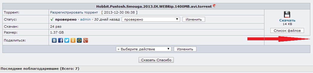

Ребята, подскажите пожалуйста как добавить еще одно горизонтальное поле в данный блок и добавить туда кнопки соц. сетей, в каких шаблонах и как?
С уважением!
Russs, данный блок начинается с этой строки, добавляйте: https://code.google.com/p/torrentpi...ad/templates/default/viewtopic_attach.tpl#152
Благодарю, скажите, к примеру если вставить кнопки соц. в это место:
Вот эти:
<div class="soc_share">
<div class="yashare-auto-init" data-yashareL10n="ru" data-yashareType="none" data-yashareQuickServices="vkontakte,facebook,twitter"></div>
    </div>
Скажите как правильнее и ровнее вставить?
Если можете гляньте мой viewtopic_attach.tpl, ниже его прилагаю.
С уважением!

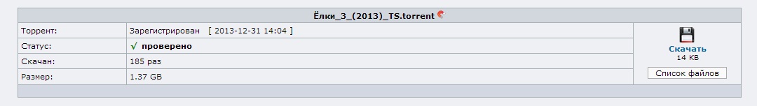

Цепляешь скрипт в page_header.tpl в начале де скрипты:
<script type="text/javascript" src="{SITE_URL}share42/share42.js?v={$bb_cfg['js_ver']}"></script>
Файлы из архива кидаешь в корень трекера на серваке.
Открываешь viewtopic_attach.tpl:
Найти:
<tr class="row1">
        <td>{L_SIZE}:</td>
        <td>{postrow.attach.tor_reged.TORRENT_SIZE}</td>
    </tr>
После вставить:
 <tr class="row1">
        <td>Поделиться:</td>
        <td>
        <div id="share42init"></div>
        <script type="text/javascript">share42('./share42/','{URL}','{PAGE_TITLE}')</script>
        </td>
    </tr>
Получаешь:
Сайт де можно под себя настроить этот скрипт: http://share42.com/ru

Сделал, спасибо.

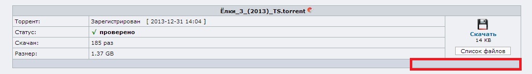

Теперь боковая полоска справа испарилась))

Ищите примерно тут: https://code.google.com/p/torrentpi...ad/templates/default/viewtopic_attach.tpl#160
Примерно вот это:
rowspan="3"
И меняйте на примерно вот это:
rowspan="4"
А вообще на htmlbook.ru про table почитайте.
