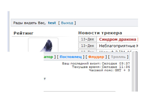

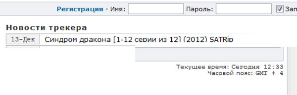

Поставила движок торрент пиер 2 стабле R400 с этого сайта. Без модов - настроила крон на убунте - в админке отключен, но скрипты запускаются - там видно. То есть - все работает. Но время... это просто ужас! 🙁.. То отстает на час, то нормально - хаотически.. Если неавторизован пользователь (гостем), то время точное - +4. Как только логинится - сразу становится +3. Причем иногда +4 - но продержаться может час-два, и снова +3. При новых регистрациях у кого +3, а у кого+4.. закономерности не нашла. 🙁.. это новый движок без модов на новый сервер!!! Вот скриншоты: ,
Что же мне делать? 🙁🙁😱

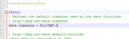

sharfik, date.timezone = "Europe/Moscow"
да, вначале так и было.. Это уже я вычитала где-то и поправила)) Все равно! Да и при чем тут вообще php, если для неавторизованных же пользователей время корректно! 🙁
sharfik, для не авторизованных пользователей выводит время по серверу. Т.е. то которое настроено на машине. Для пользователей вывод с учетом выбранного часового пояса при регистрации.
Смотрите в bb_users колонку user_timezone.

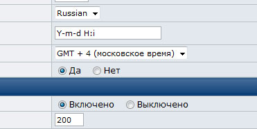

2. когда регается новый юзер, то автоматически получает часовой пояя установленый в админке (Админка - Общие настройки - Конфигурация - Часовой пояс)

1. На сервере в php.ini стоит Etc/GMT-4
2. В Админка - Общие настройки - Конфигурация - Часовой пояс - стоит +4

1. http://torrentpier.com/threads/тайм-зона.1548/#post-24082 - в php.ini нужно так
