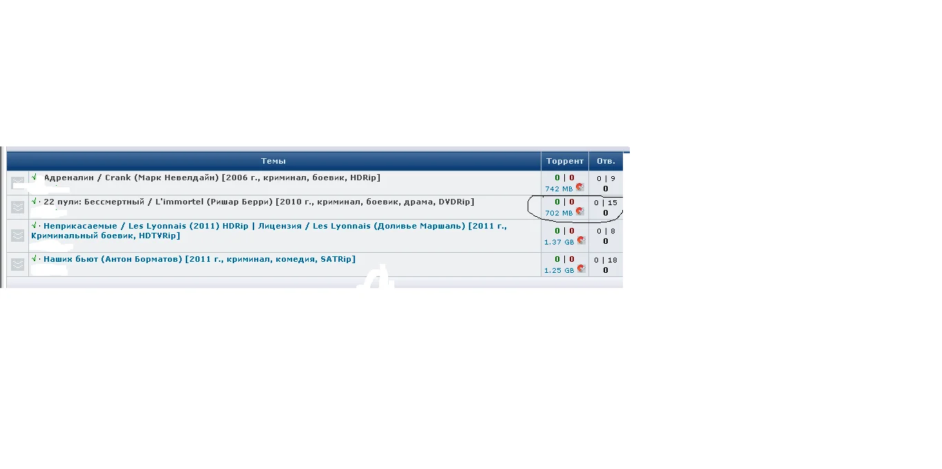

Здравствуйте ,
Статистика сидов и личеров и скачавшие не обновляется. Поискавши ответ на мой вопрос по форуму я понял что проблема с кроном , отвязал крон следующим образом по инструкции :

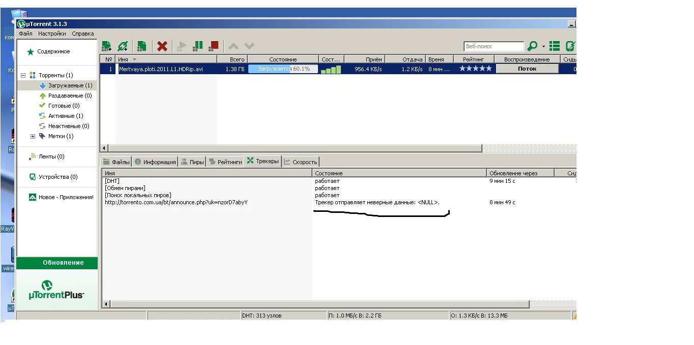

вот , что еще нашел так это то что клиент uTorrent пишит в отчетах что трекер отправил неверные данные:NULL
если открыть url который указан:
в браузере получаю следующие сообщение
d14:failure reason17:Invalid info_hash12:min intervali1800e15:warning message17:Invalid info_hashe
чо гадать. покажи скрин вкладки трекеры с юторрента
