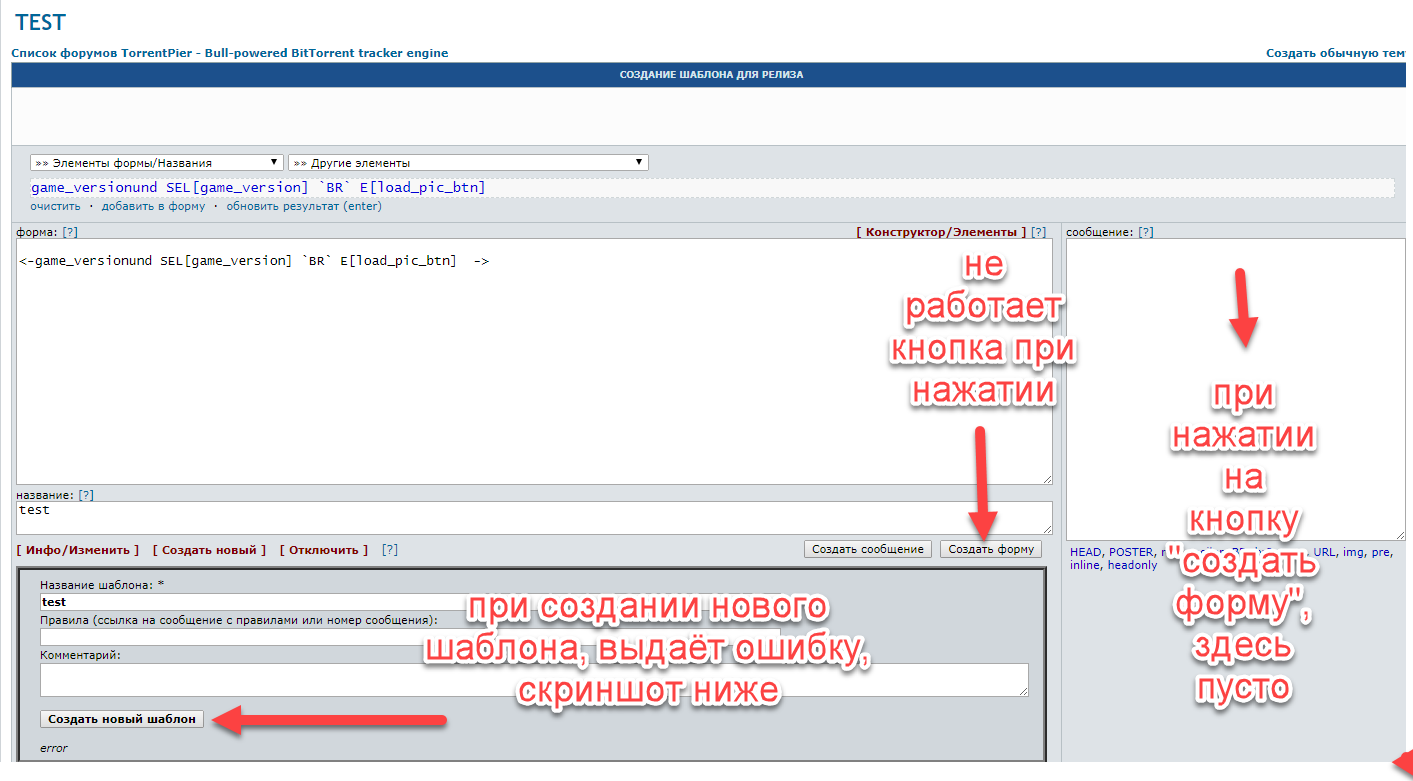

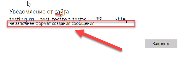

Всем привет! С шаблонами всё такая-же проблема, про которую я писал ранее. На версии 2.1.5 всё создаётся нормально. После 2.1.5 при установке новых версий, появилась эта проблема!
Действительно, есть данная проблема , на демке проверял.
Надо вернуть всё, имеется ввиду (Шаблоны), как было в 2.1.5
Всё было там замечательно, всё отлично создавалось и база с готовыми шаблонами переносилась, а на эти ревизии нельзя перенести, ошибка вылазит! У меня около 130 шаблонов готовых, а заново влом создавать!🙂
REM, ну так все в твоих руках, закидывай файл posting_tpl.tpl с 2.1.5 на сервер с заменой если он у тебя был рабочий то и тут работать будет , а всех нас можешь порадовать своими готовыми шаблонами👍
метод рабочий , проверил на голом движке 223
А так нужно js ковырять
Uncaught TypeError: Cannot read property 'length' of undefined
Uncaught TypeError: Cannot read property '1' of undefined
Исправлено в версии 2.3.0 (TorrentPier Bison). Релиз 26 числа.
