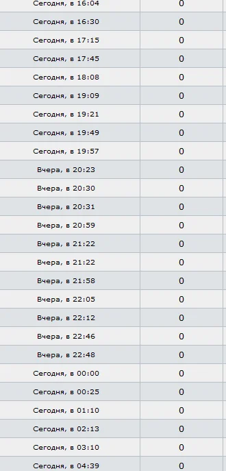

+ Ещё инфа - остаются непросмотреными релизы, созданные в тот момент.

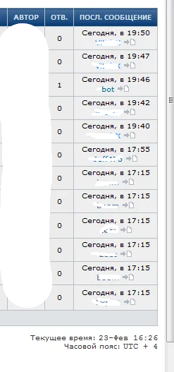

Получилось как. на сайте показывает дата 23.02.2015 - на самом деле дата 22.02.2015 - я пишу тп. типа подкоректируйте дату сервера. Дату откоректировали - всё гуд. А стата и релизы созданные в тот момент - получились что созданы ранее так как статистика брала число ранее сегодняшнего - после смены даты стало что релизы и стата, будущего ещё не наступившего дня.
И вот эта стата последних релизов тоже не сбрасывается.

это починится само, как только реальная дата больше топиков станет. временный дискомфорт)
Так ок. Статистика пользователей онлайн сбросилась. Осталась стата непросмотреных релизов - но думаю по достижению реального времени (время созданных релизов) сбросится.
