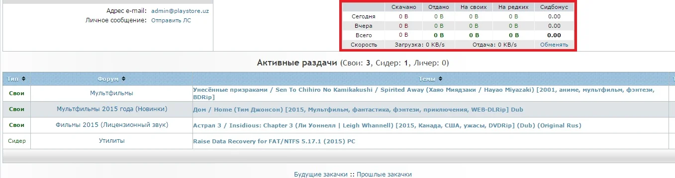

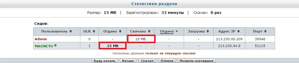

Добрый день. Я столкнулся с такой проблемой, в профиле в статистике скачанное и отданное не засчитывается! А в статистике раздачи отображается.
Не знаю в чем проблема, чистил кеш, перезапускал кроны. Ничего не помогло. Может вы знаете в чем проблема? Заранее благодарю за помощь.
