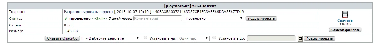

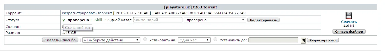

Лично у меня вот как, написано 0 а хотя в title написано то что скачано 6 раз.
Вот скриншотики
