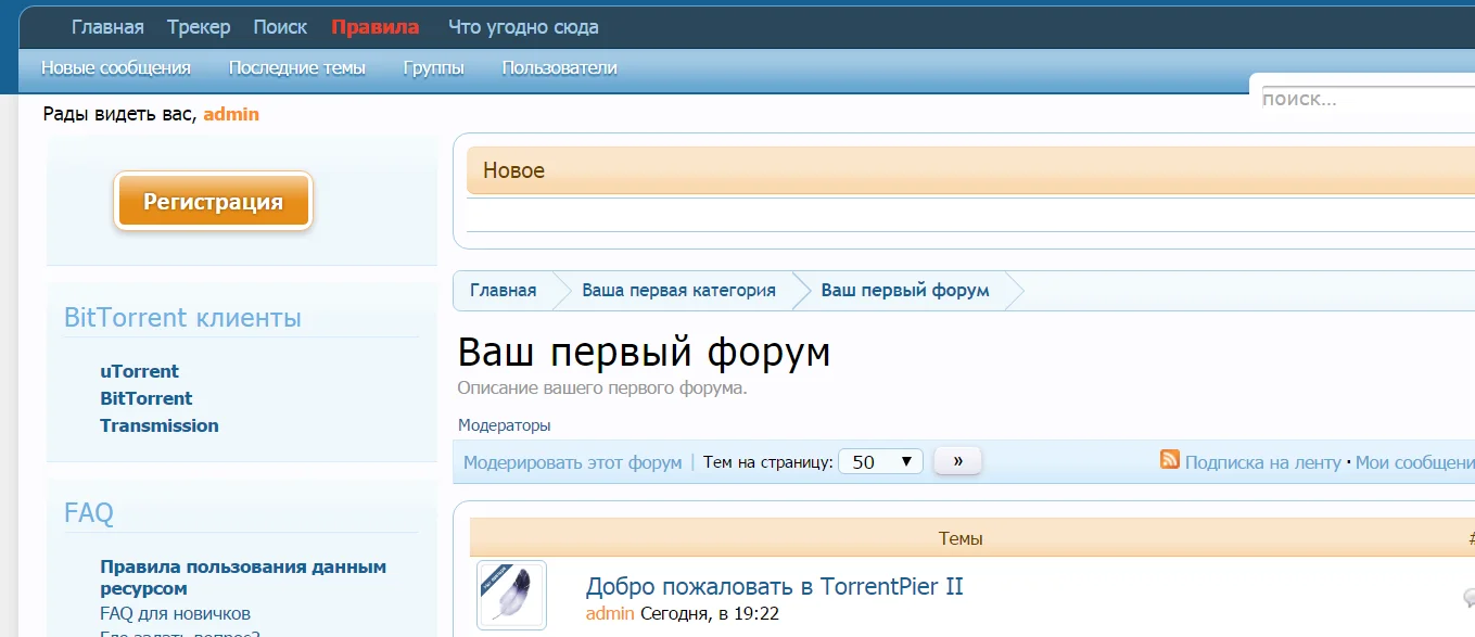

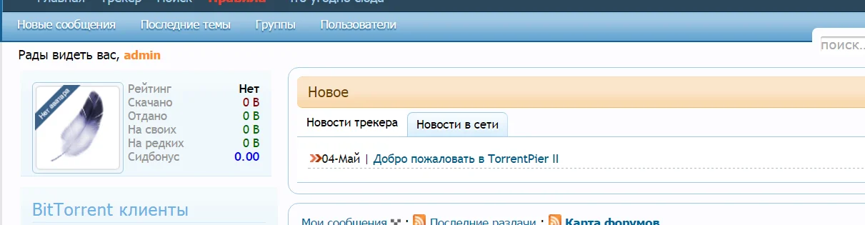

Вопрос следующий. На главной странице все отображается нормально:
А в viewforum и viewtopic так:
Как бы на всех страницах аватар и статистику вывести?
В viewforum и viewtopic добавить:
// Set tpl vars for bt_userdata
if ($bb_cfg['bt_show_dl_stat_on_index'] && !IS_GUEST)
    show_bt_userdata($userdata['user_id']);
Virtuoz, реально выручил, я в эти файлы уже что только не пихал))
