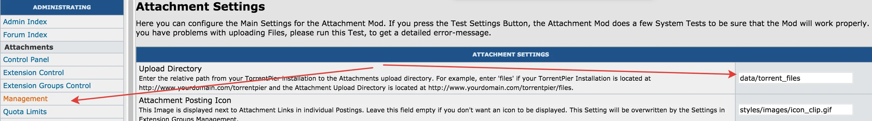

В таблице `bb_attachments_config` укажи путь какой тебе нужен

Бля вопрос был задан почему сохраняет в old_files и дан ответ на это
все уже заменено. и все запросы выполнены.
однако сами торренты (прежние) лежат /www/545tv.com/data/torrent_files
а новые машина сохраняет в /www/545tv.com/data/old_files
(при этом разницы куда их положить в олд файлс или торрент файлс нет, он их все равно не увидит)
и причем если раньше было имя 01Mw2g_Main_Event_2013.03.27_(545TV).torrent, то теперь имя 0c1tRL_Smackdown_20170509_545TVmp4
какие еще файлы надо заменить и запросы отправить?

причем тут путь и не совпадение физических имен в самой базе?
в базе старого торрента фмзическое имя WNWuzT_RAW_2012.10.15_(545TV).torrent, в базе нового WNWuzT_RAW_2012.10.15_545TV это как пример?
если заливаешь таблицу bb_attachments_desc со старого торрента и прописываешь путь на олд файлс, он не видит файлов с расширением torrent.
Warrior Of Darkness, я еще раз пишу - это несовпадение из-за того что вы файлы не заменили.
