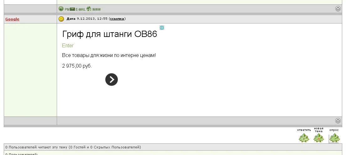

Есть ли такой мод? и как реализовать? Чтобы через каждые, допустим, 50 комментариев была реклама09-12-2013 13-56-12.webp
