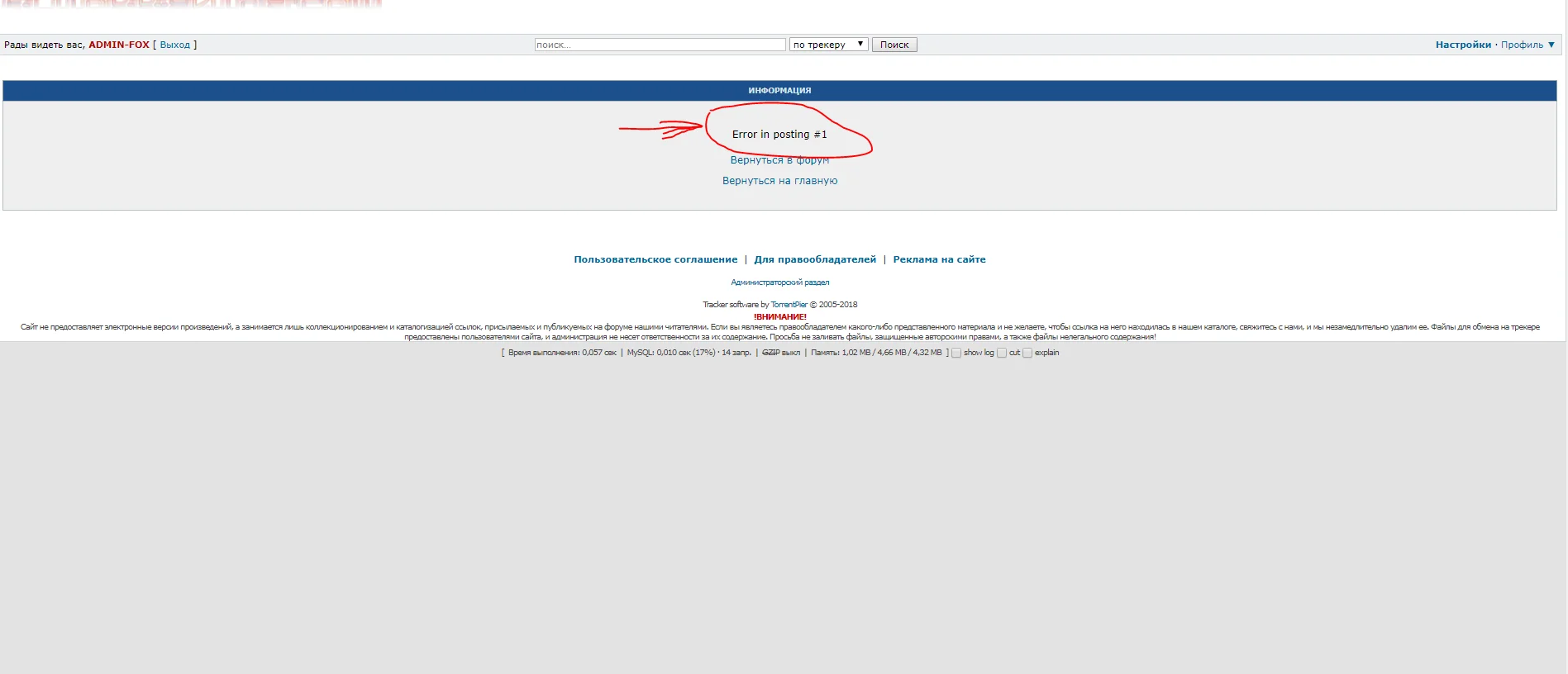

Ребята вот такая ошибка: При оформлении новой темы в категории.
Parse error: syntax error, unexpected ',' in /profiles/g/ga/gau/gaus111/bittorrentua.com/posting.php on line 353

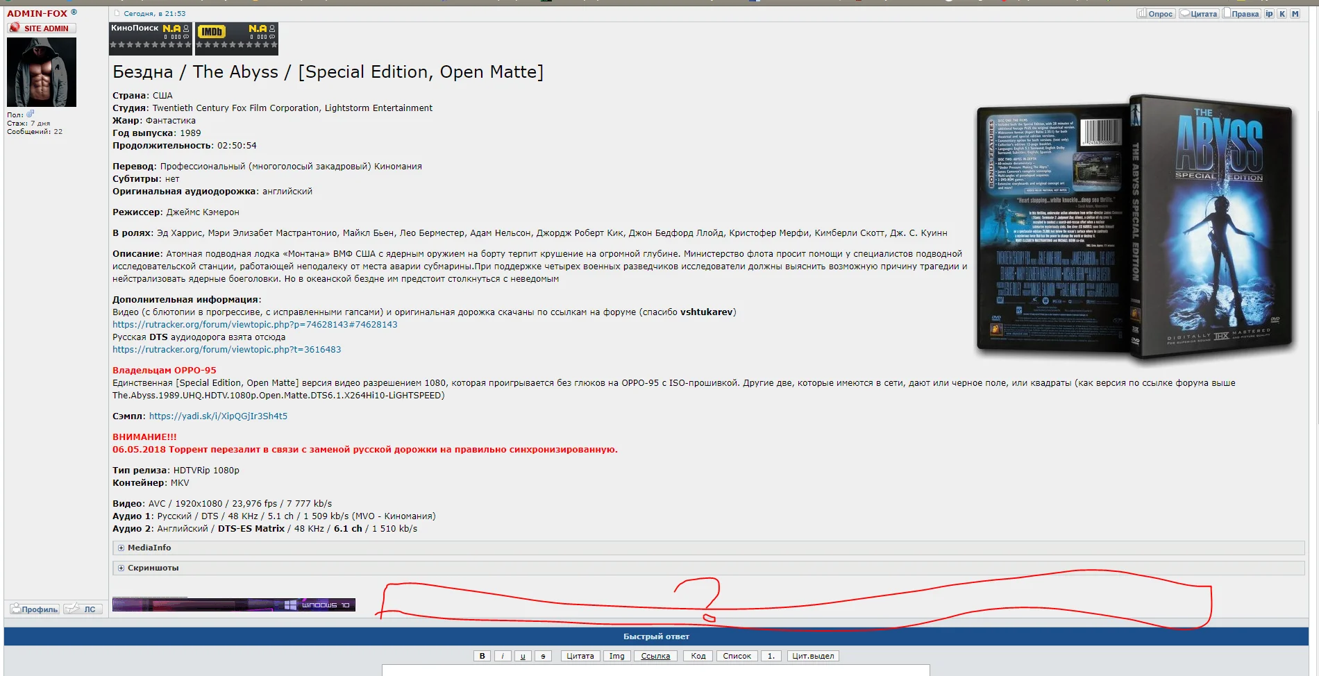

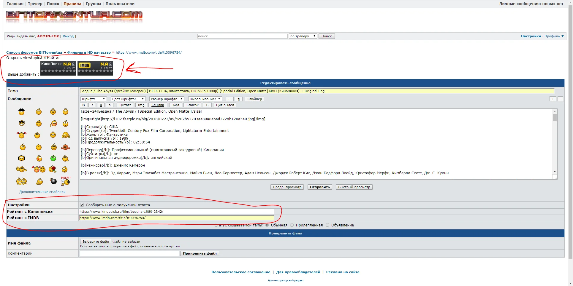

Всё заработало, но вот ещё не пойму что мне вот тут править нужно? на скрине выделено.

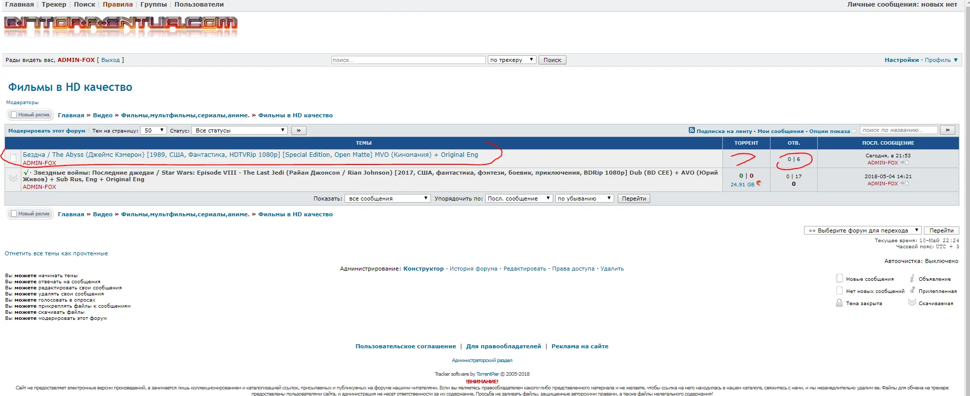

И опять костыль теперь тема получается, но вот в конце торента нету((((
Печаль (( теперь даже торент-файла нет для скачивания.

У меня не установлен этот мод, но при беглом осмотре, видно что нужно править str_replace в kinopoisk.php
Он писался под работу с другим немного url, я так понимаю раньше был урл
http://www.kinopoisk.ru/film/681831/
а сей час
https://www.kinopoisk.ru/film/nastoyashchiy-detektiv-2014-681831/
получается в строку
$xml = simplexml_load_file("http://rating.kinopoisk.ru/".$film_id.".xml");
приезжает не id фильма, а вот что именно там нужно уже глянуть var_damp()
да и предыдущие тоже переменные не помешает проверить, так как урлы на кинопоиске изменились.
