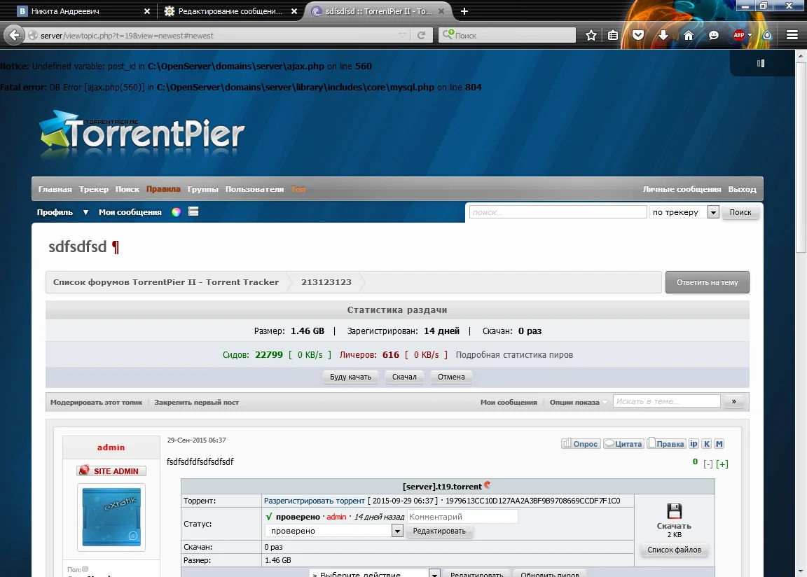

При нажатии на плюс/минус:
Notice: Undefined variable: post_id in C:\OpenServer\domains\server\ajax.php on line 560
Fatal error
: DB Error [ajax.php(560)] in C:\OpenServer\domains\server\library\includes\core\mysql.php on line 804

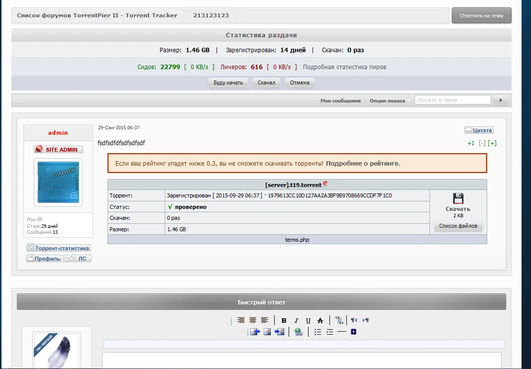

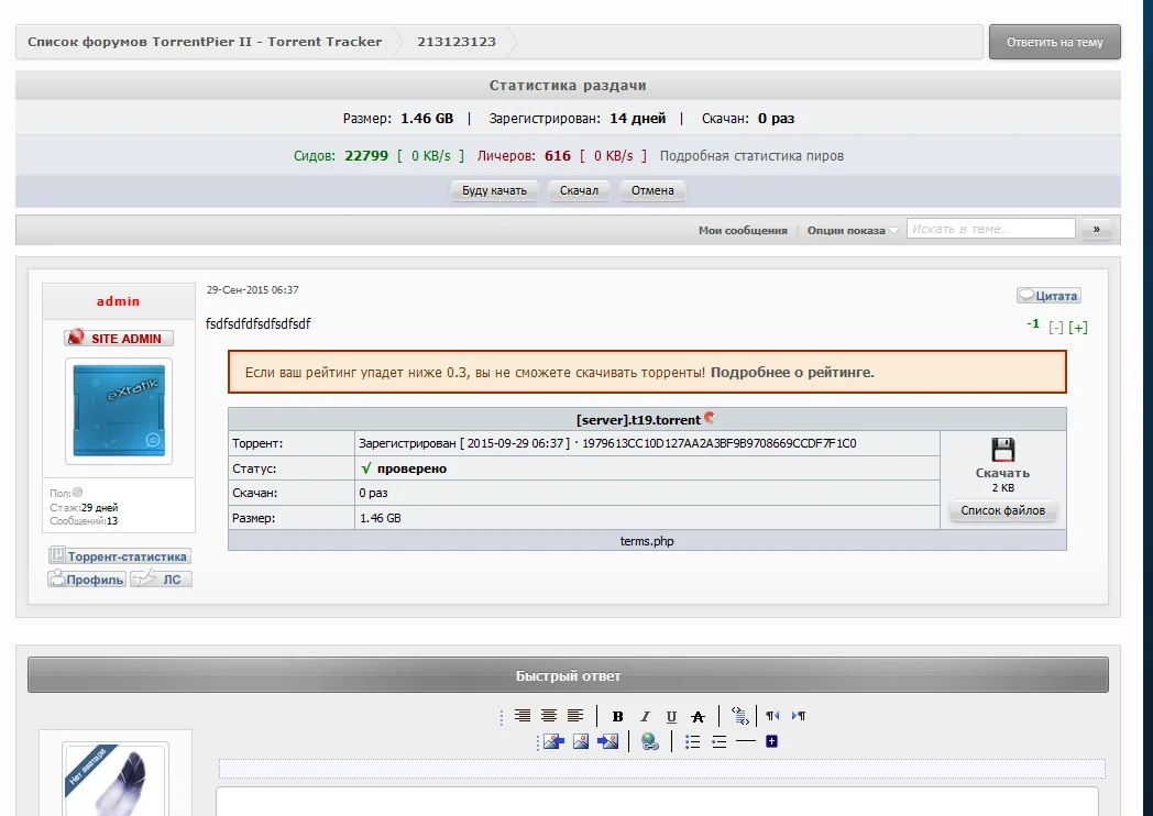

Вроде как работает. Но каждый раз при обновлении страницы можно снова поставить + или -.
