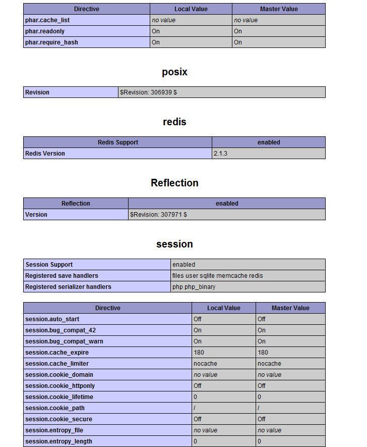

Что говорит phpinfo? У меня вот, например:
redisRedis Support    enabled
Redis Version    2.1.0
Помимо установки самой редиски надо еще и расширение для php установить соответствующее.

Первое что отрыл в гугле: https://github.com/nicolasff/phpredis - судя по примерам оно. Не уверен. Если будет надо - могу redis.so скинуть.
Добился нужно эффекта
