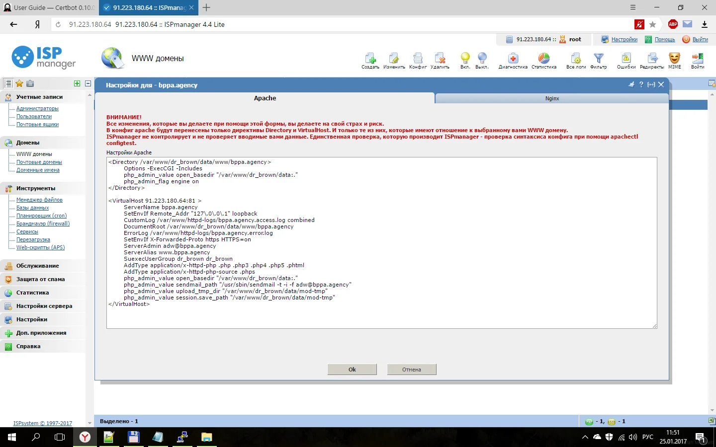

В конфиг апача, в разделе хост пропиши:
SetEnvIf X-Forwarded-Proto https HTTPS=on
ну апача на рестарт.
после чего очистить кеш везде где нужно, и проверить класс сертификата тут: SSL Server Test (Powered by Qualys SSL Labs)
читай эту тему с самого начала, тут все это обсуждалось.
