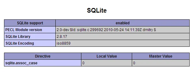

Результат:

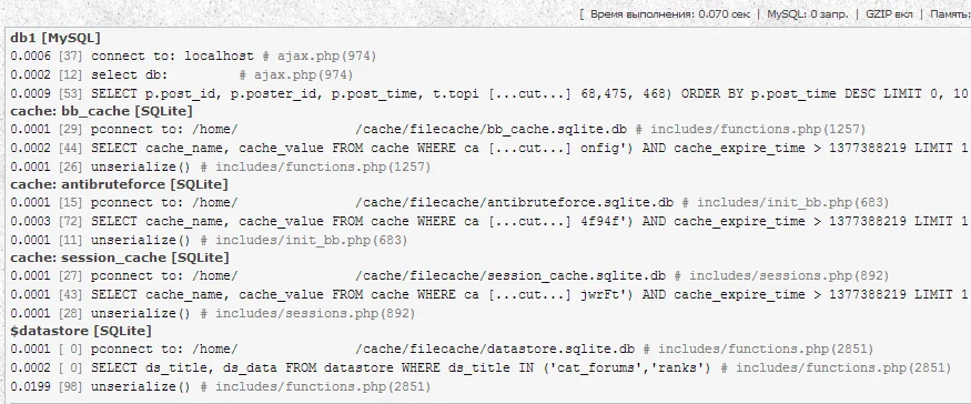

хотя.. а где ты найдешь хостинг, где тебе дадут sqlite под кеш?
