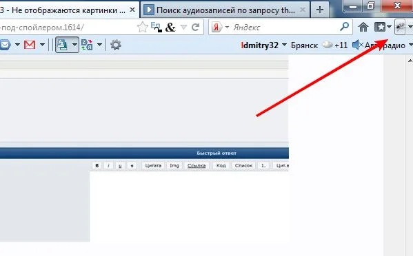

Sarymian, устанавливаем firebug для мозиллы. Включаем его, смотрим. Пишем ошибку. Получаем ответ.
напиши в аську разбемся
