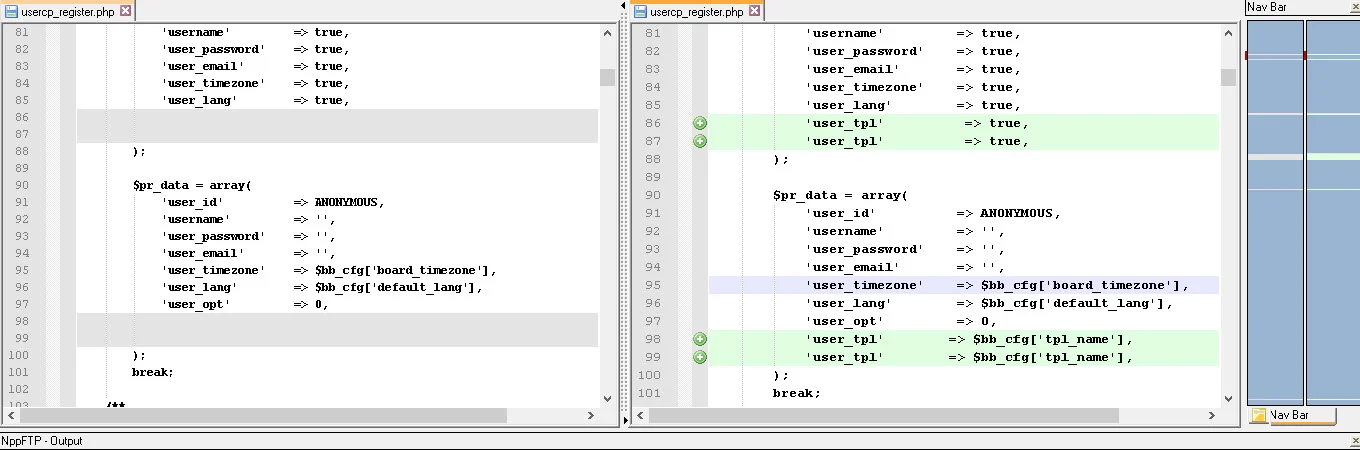

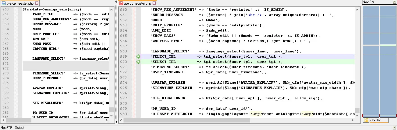

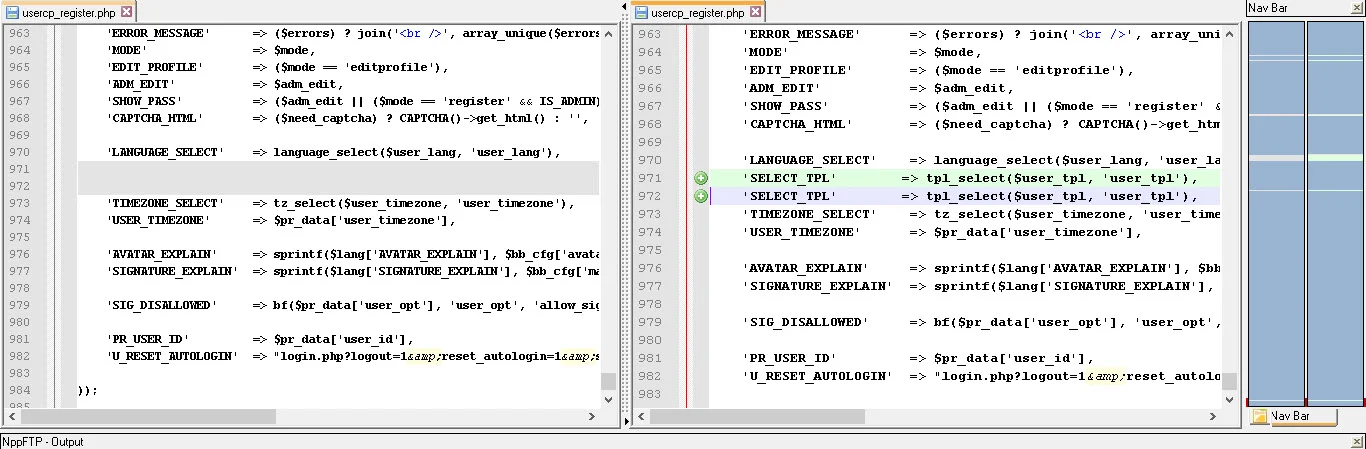

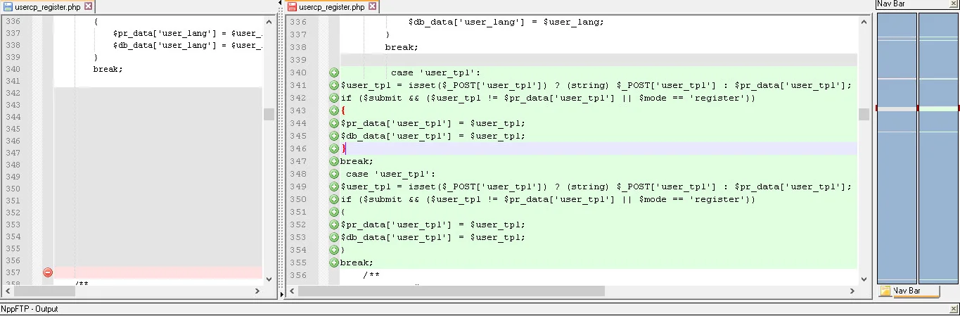

проверил profile.php отличий нет, а вот в файле ucp/userxp_register.php есть
