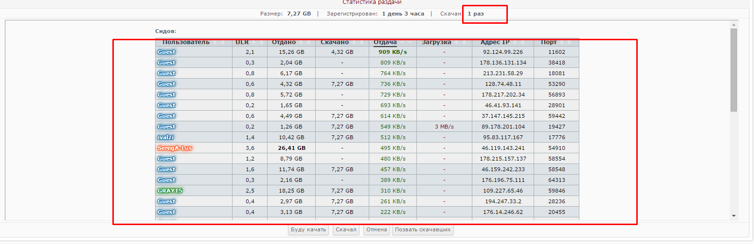

Как сделать чтоб учитывалось скаченое и от гостей а не только от зареганых юзеров???
Кому учитывалось? Юзерам и так учитывается.
Вы не так поняли) Вот релиз скачали и отдают 15 человек а показывает что он скачан 1 раз) раздача не мульти трекерная
Получается что из 15 человек учло только одного. того что был зареган на ресурсе а гости что скачали не показало
@serega, проблема с учетом есть, в репозитории есть ветка с новым анонсером на ZF, там такого быть не должно.
Нашел Zend какие файлы стоит менять чтобы перейти на этот анонсер? GitHub - torrentpier/torrentpier at Zend
Может есть инструкция по замене кода ?
nematik, все там же есть коммиты - вы можете по истории коммитов внести соответствующие правки. Но я не советую, потому что тот вариант совсем уж тестовый и вы скорее деградации производительности добъетесь.
