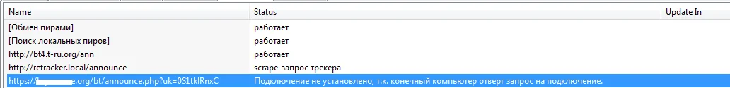

Помогите пожалуйста с проблемой. Ставлю чистый двиг 2.1.5 на сервер, в торренте пишет ошибку:
Подключение не установлено т.к конечный компьютер отверг запрос на подключени. Думал фаервол блочит, выключил его, открыл порты, безрезультатно. Поставил на комп на denwer, то же самое. Бывает на денвере срабатывает на 20 раздаче.
Версия R600 работает, 2.1.5 не работает

Я, конечно, понимаю, что тема старая, но может кому-то и поможет. Решил этот вопрос следующим образом. Зашел в админку, далее TorrentPier II - Настройки форумов. И в первом поле "Announce url" нужно прописать http, а не https.
После этого все успешно заработало.
