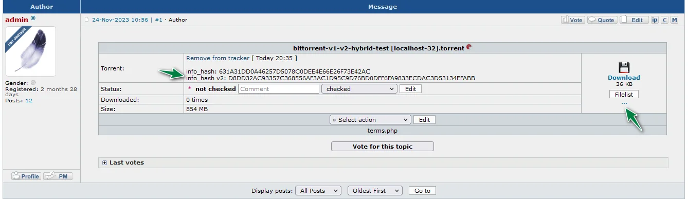

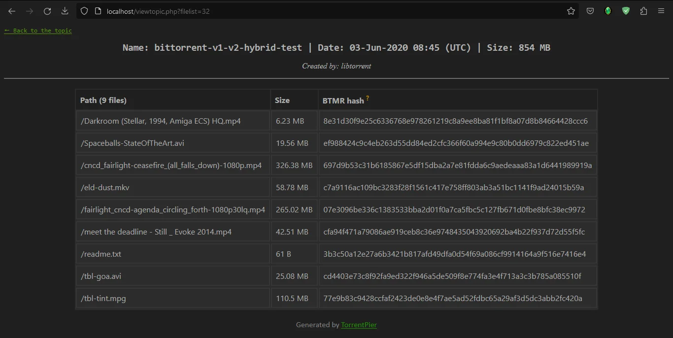

В движке реализована отдельная страница для показа информации о содержимом v2 поддерживаемых торрент файлов, таких как клиент, дата создания, имена файлов, их хеши.
По идее это позволит поисковикам кешировать эту информацию, как в DHT индексаторах, что поможет вашим пользователям находить отдельные файлы по их хешу, имени файла, направляясь на ваш ресурс.

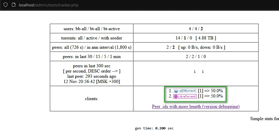

- Показ числа торрент-клиентов в статистике трекера администраторской панели, также возможность гибкой корелляции версий этих клиентов.
