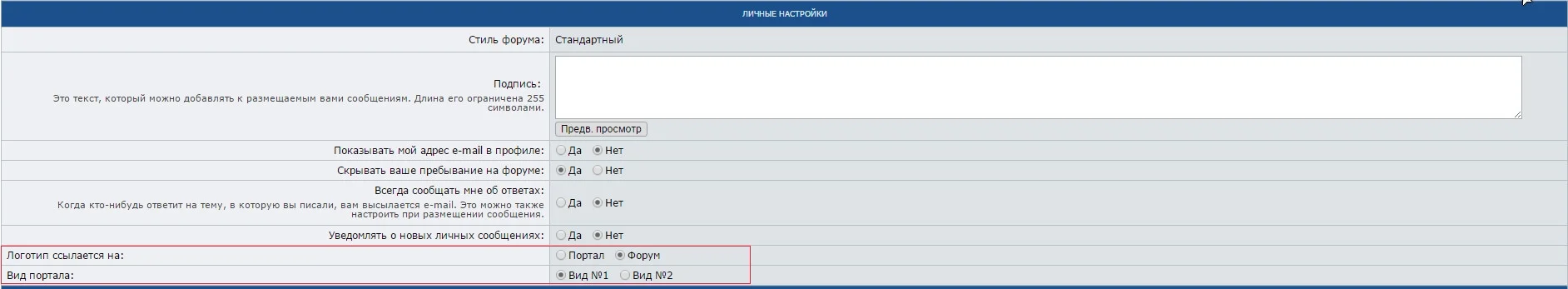

#116
доброго всем времени суток, а как переключить портал в плиточный режим?
#117
Lexx, в настройках /profile.php?mode=editprofile
#118
всё, что там есть "Стиль форума: Стандартный", касаемо портала ничего нет.
#119
Открой в таком случае инструкцию и внимательно установи мод
#120
