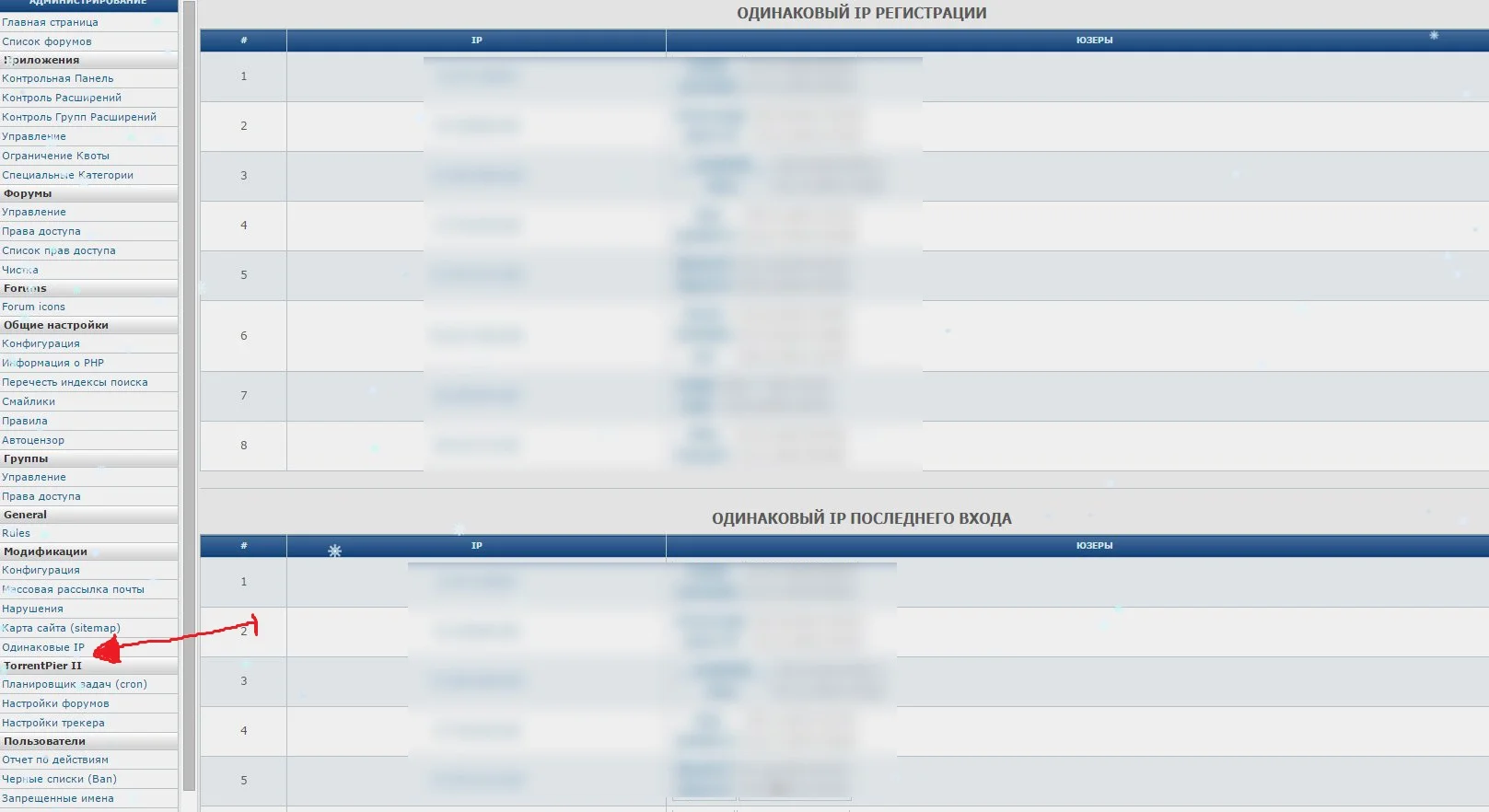

Простенький мод, сбацан за 10 минут.
Показывает список юзеров с одинаковым IP регистрации/последнего входа
распаковываем архив в корень вашего трекера
просмотр - <aдрес сайта>\viewdouble.php
Скриншот прилагается

Один минус ... Все кто захочет сможет инфу посмотреть ...
привязать бы ее к админке )

привяжи, там проблем то на минуту
if (!IS_AM) bb_die('Кыш');
После того как сессия начинается в файле ставите и все. Для переноса в админку сверху делаете как-то так:
<?php
if (!empty($setmodules))
$module['MODS']['Одинаковые IP'] = basename(__FILE__);
return;
require('./pagestart.php');

Предложу свой вариант на основе этого мода... Просмотр через админку..
