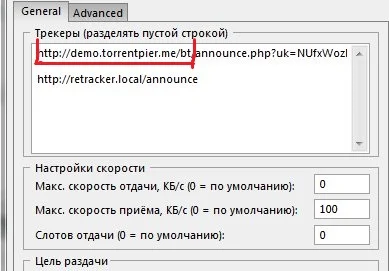

Скажите где поменять http://demo.torrentpier.com/bt/announce.php?uk
Движок ставил по инструкции , почему тогда demo.torrentpier.com отображается в свойствах торрента ?
Наверно из за этого и статистика не идет ...
Админка / настройка форумов / announce url
Заменил на свой адрес , перезалил торрент файлы , но все равно отображается demo.torrentpier.com ...

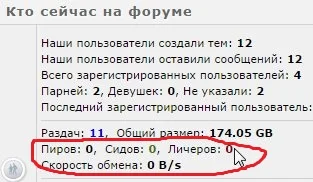

Человек раздает , я качаю ...Статистики ни какой нет .. как на скриншотах ...
Где что прописать ?
Кэш очистить.
Статистика не сразу обновляется, как качать или раздавать начали.
Где что прописать ?
  1. Может, Я не прав, но у меня такой вопрос, после того как ты поменял URL анонсера ты чистил кешь, перекачивал по новой торрент? Ну и все с этим связано! Если у тебя АВТО режиме работает крон, попробуй еще его запустить в ручную весь полностью, или почистий папку CACHE.
папку CACHE почистил , в кроне перезапускал каждую задачу вручную ...
Скачал торрент ... Статистика как не было так и нет ...
Движок стоит на сервере (ubuntu) , что наверное не прописано ...
Может права на папки не на все выставил , хотя делал как в инструкции ...
Или на самом сервере что то надо прописывать?
@Kryl статус трекера при скачивании раздачи какой в торрент-клиенте?
Статус HTTP error 404 ....
Я так понял , что в админке прописать путь к каталогу ...
Подскажите в каком файле ? Если эта ошибка с этим связана ...
Ну так открой св-ва торрента в клиенте и смотри куда прописал путь до аннонсера. Попробуй его из браузера открыть.
