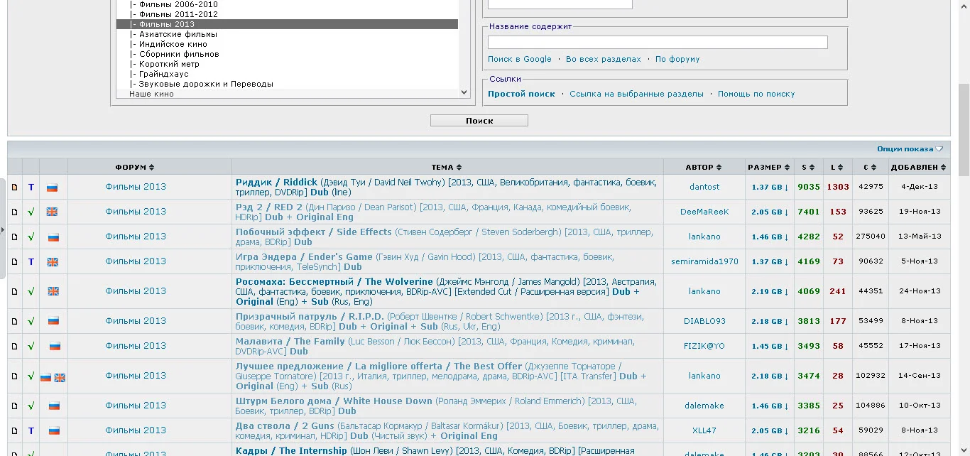

Все сделал на скрине. Как такое можно сделать с минимальной нагрузкой?
Всё что пришло на ум, это выдергивать языки регуляркой из таблицы bb_posts_html
вот часть текста
Еще есть идея единоразово делать запрос в базу раз в день и выбирать языки раздач в отдельный tmp файл

Да никак не храню я их. Я думал вытаскивать язык из описания для каждого топика, которые хранятся тут bb_posts_html но не могу составить правильный запрос на выборку. Мне кажется из bb_posts_html легче вытащить язык чем из bb_posts_text
Но вопрос в другом, как составить правильный запрос?
Я так понял нужно из bb_topics вытащить topic_id , потом по нему в bb_posts найти значение post_id которое соответствует этому топику а уж потом вытаскивать текст из bb_posts_text...геморрой какой-то
