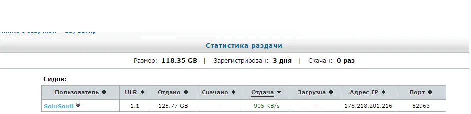

Добрый день, я недавно столкнулся с такой проблемы.
Когда человек встает на раздачу и одновременно раздает на другом к примеру трекере все отданное засчитывается на нашем трекере, хотя никто у нас не качает. Даже банить не возможно так как проблема не у них, а у нас. Есть ли какие-нибудь решения этой проблемы?
Ты же видишь, что раздаваемое есть, а скачанного нет. Вот и бань таких.

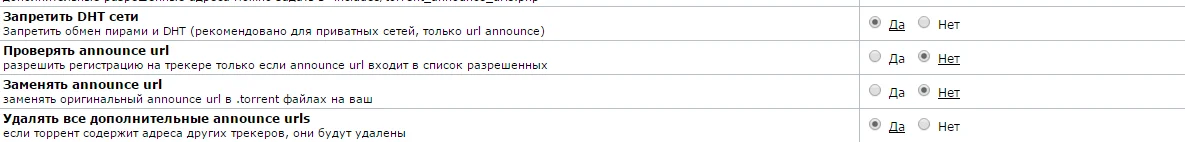

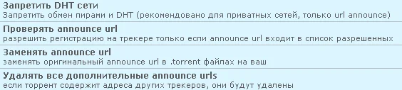

@baxa73 Посмотрите в админке есть для этого настройки
Получается что пользователь раздает на другие трекеры, сам клиент не учитывает сколько и куда он раздал а отсылает вам информацию в общем
Посмотрите ведь все правильно?
Это не поможет.
______________________________
Бан + смена пасскея + offdht + приватная рега, только тогда.
А вообще это особенность протокола. Или у вас открытый трекер с такой "особенностью" учета трафика или закрытый, где никого нет.
