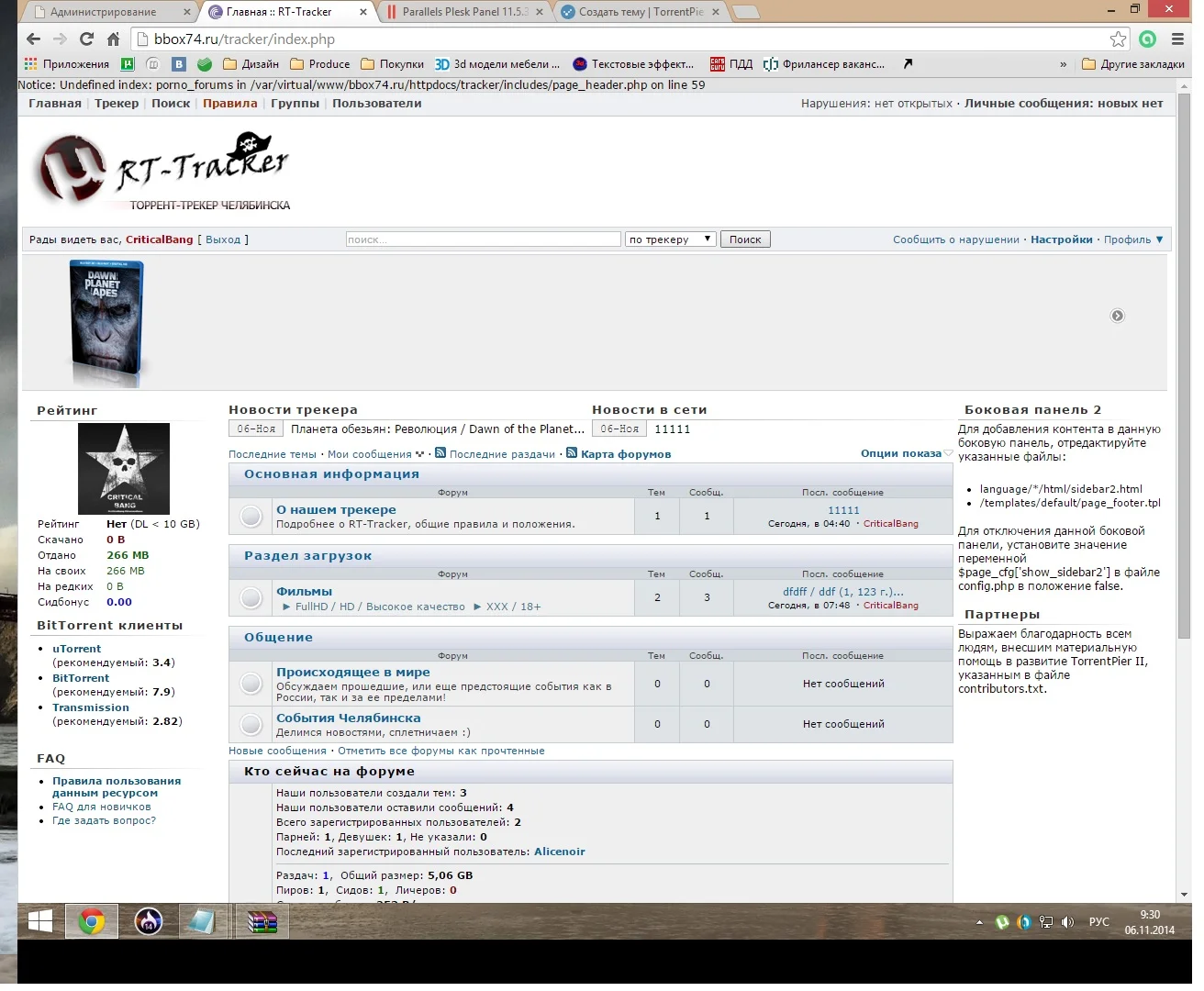

Доброго времени суток! Очень прошу помочь мне с устранением одной ошибки. При входе на сайт - вверху (над меню) появляется сообщение:
Notice: Undefined index: porno_forums in /var/virtual/www/bbox74.ru/httpdocs/tracker/includes/page_header.php on line 61
Началось все это после установки мода "Лента новых релизов". У меня TorrentPier 2.1 (R600)
Всю ночь ползал по сайтам, в первую очередь и по этому форуму, но, к сожалению, так решения проблемы и не нашел. Пробовал и комментировать строки с кодом, и удалять их, и заключать в IF-END IF в общем чего только не делал.. Очень на вас надеюсь!!!
Строка 61 - первая строка под спойлером
Скрины
