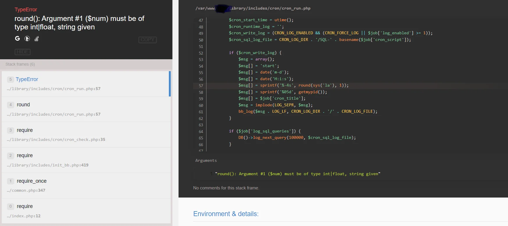

Добрый день. Выскакивает такая ошибка:
В чем может быть дело?

На следующий день ошибка повторилась:
TypeError thrown with message "round(): Argument #1 ($num) must be of type int|float, string given"
Stacktrace:
#5 TypeError in /var/www//library/includes/cron/cron_run.php:57
#4 round in /var/www//library/includes/cron/cron_run.php:57
#3 require in /var/www//library/includes/cron/cron_check.php:35
#2 require in /var/www//library/includes/init_bb.php:419
#1 require_once in /var/www//common.php:347
#0 require in /var/www//index.php:12
а что делает функция sys ? походу в round строка приходит

Это функция движка. Она нужна для статистики по потреблению железа сервера (использование оперативной памяти, средняя загрузка, пик и тп...)

Да это ошибка типов данных, код в движке не весь переписан, поэтому на новых версиях PHP такие казусы в рамках бета тестирования - норма. Спасибо за отчёт!
