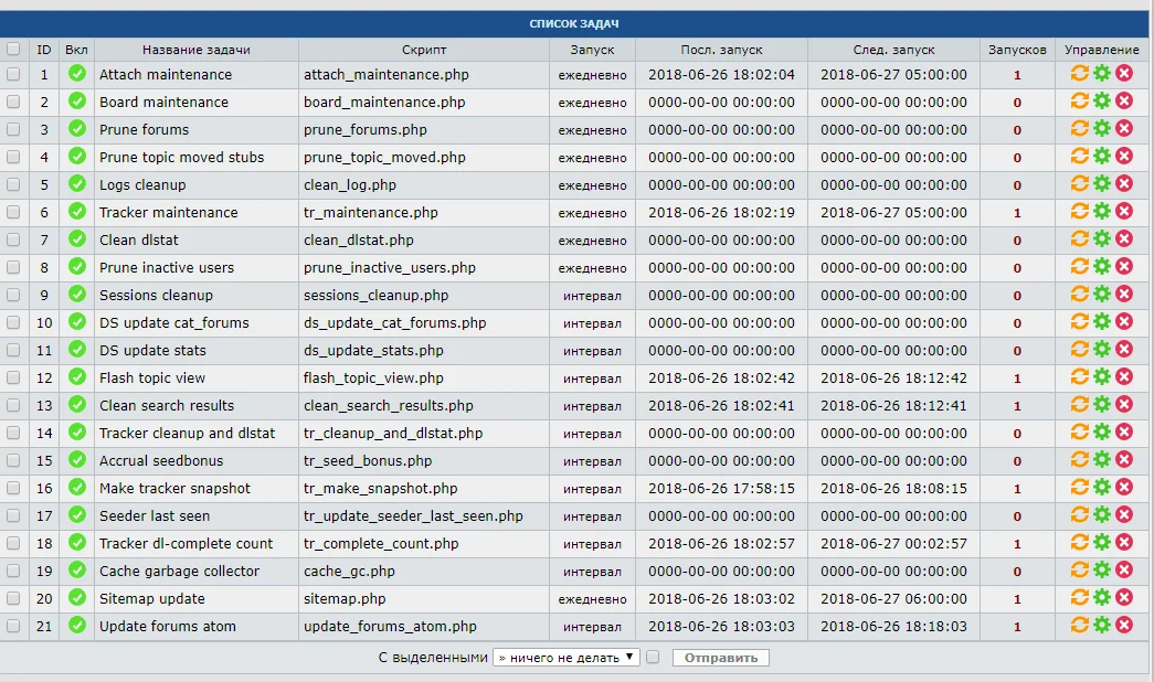

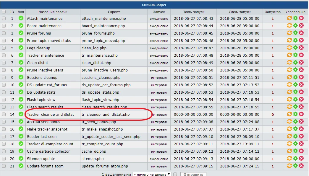

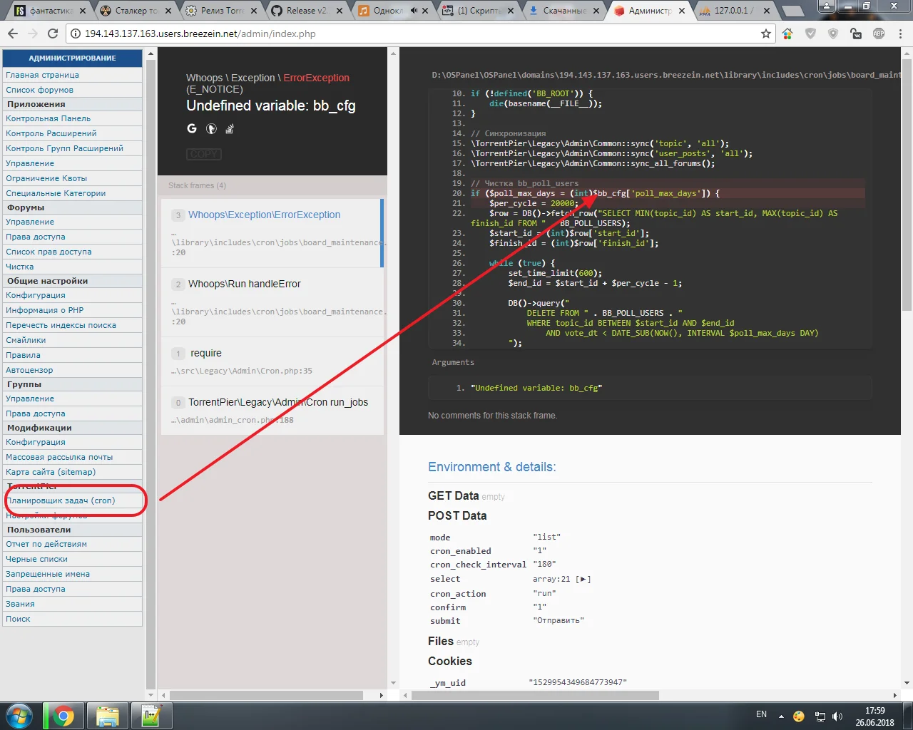

При обновлении крона в ручном режиме, ошибка
Где 1, то там обновление произошло, где нули, прет ошибка

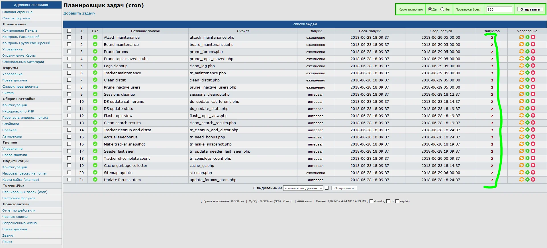

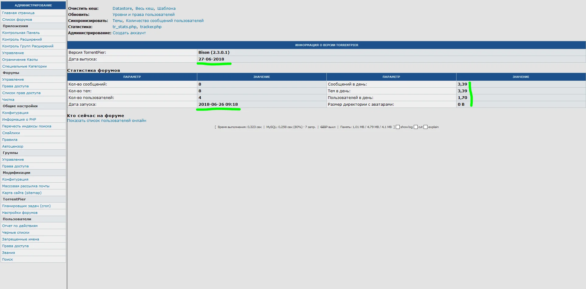

Спасибо, исправил. Выпустил версию 2.3.0.1: torrentpier/torrentpier
Чейнджлог: torrentpier/torrentpier

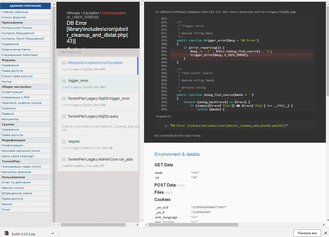

Ошибка в
Tracker cleanup and dlstattr_cleanup_and_dlstat.php
Ошибка в
Это другая ошибка. Что в sql-логе? Strict режим базы данных включен?

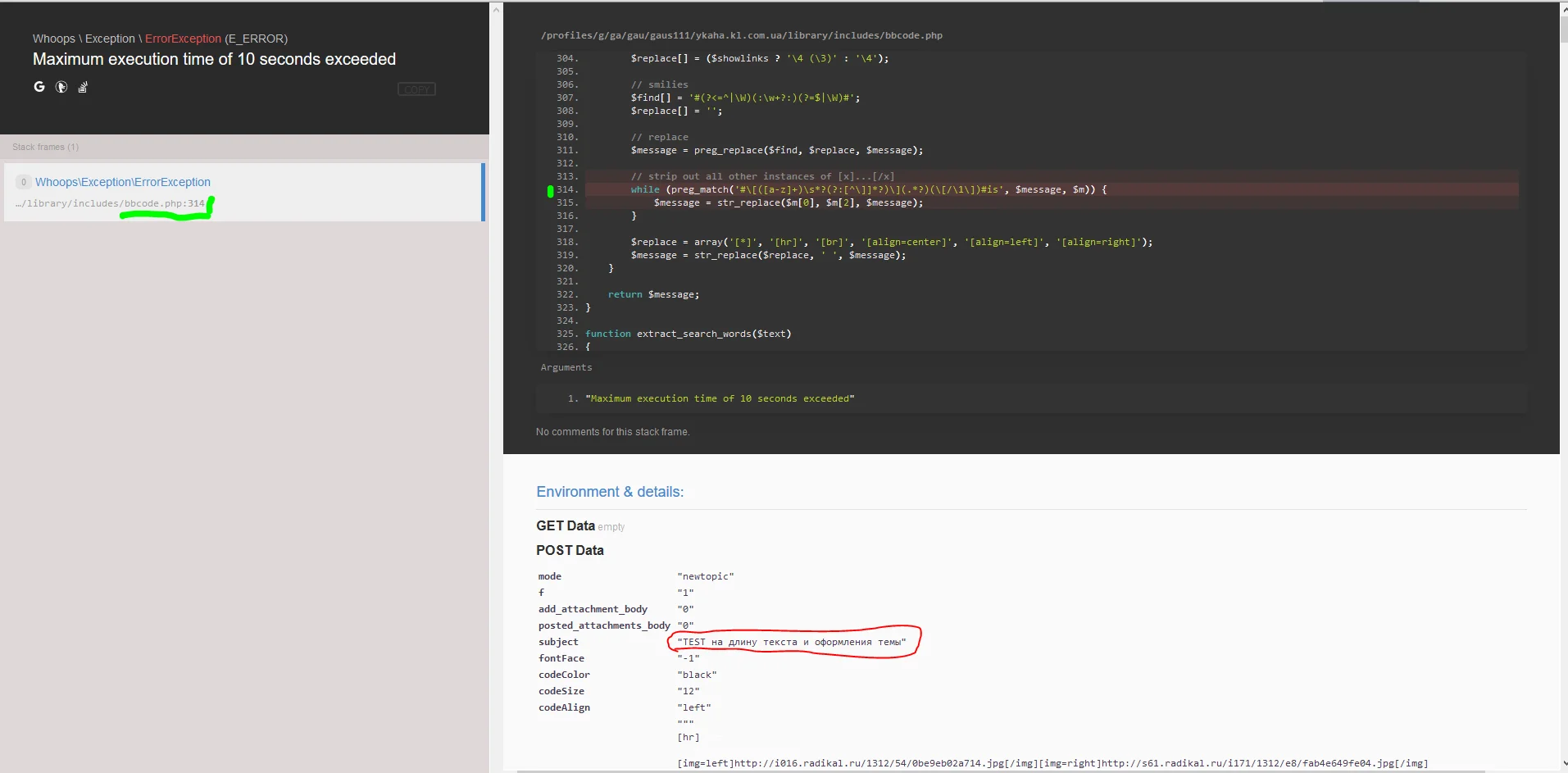

Тоже ребята, скачаю, буду тестить и логи со скринами высылать, я хоть и не селен, как вы, но очень хочу вам хоть чем-то помочь. Думаю хоть в этой крупинке помощи, да буду полезен. В развитии ваших трудов. Сори если что не так.

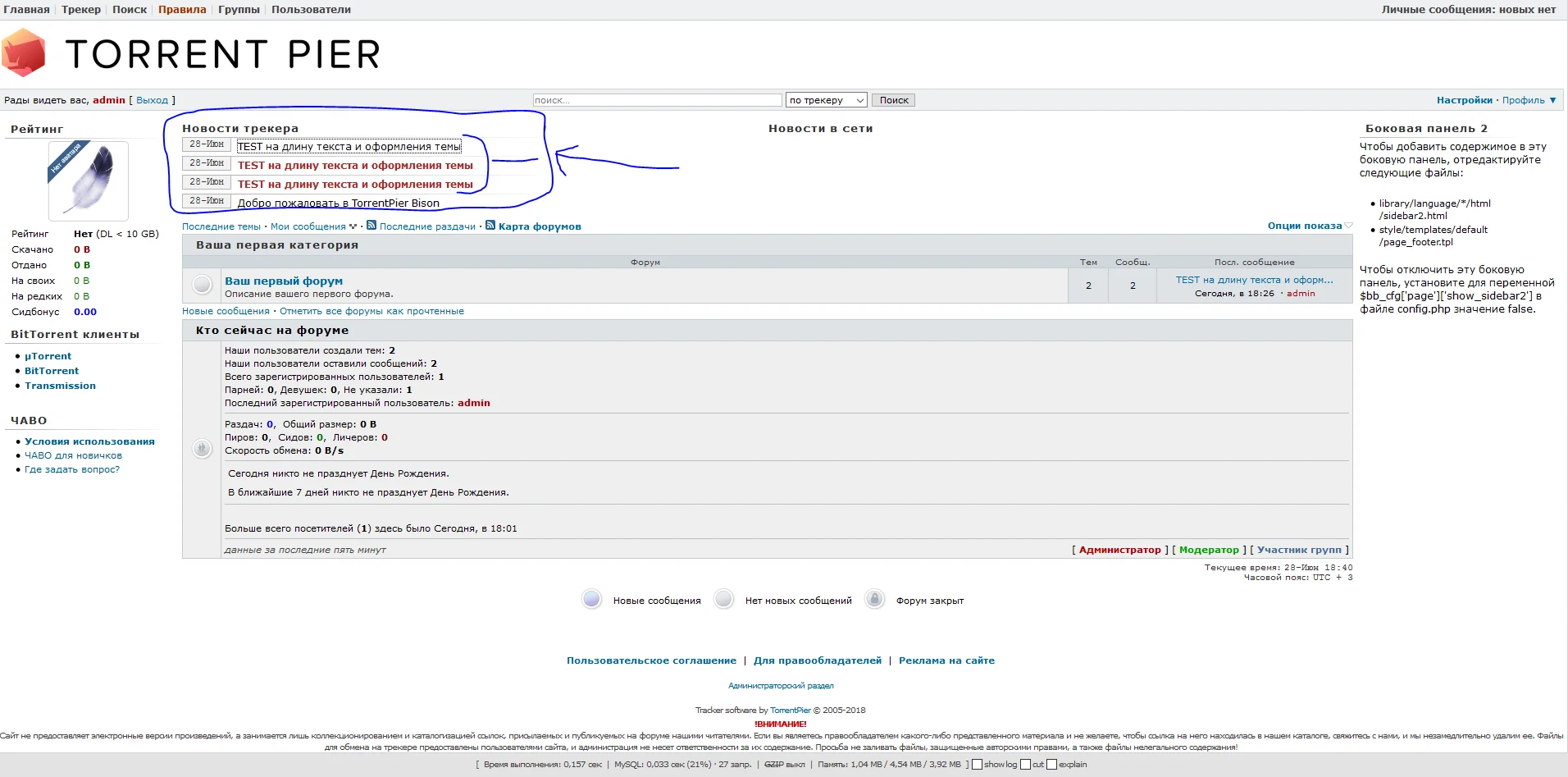

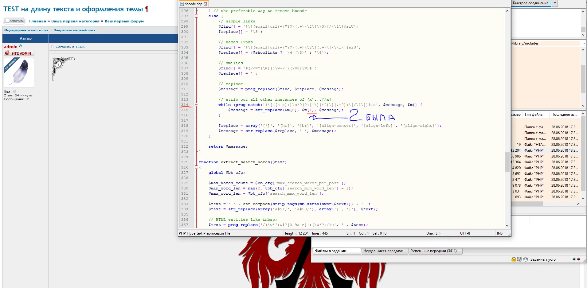

Ребята вот исправил наверное баг такой, короче кинул очень длинное оформление темы и с картинками и с текстом.
В bbcode.php 314 строка, там была 2-ка, изменил на 1. Баг пропал.
Скрины внизу версия PHP-7.2 и остальное. Cron вроде пока работает после фикса.

И вот после этого троит новости трекера😕
