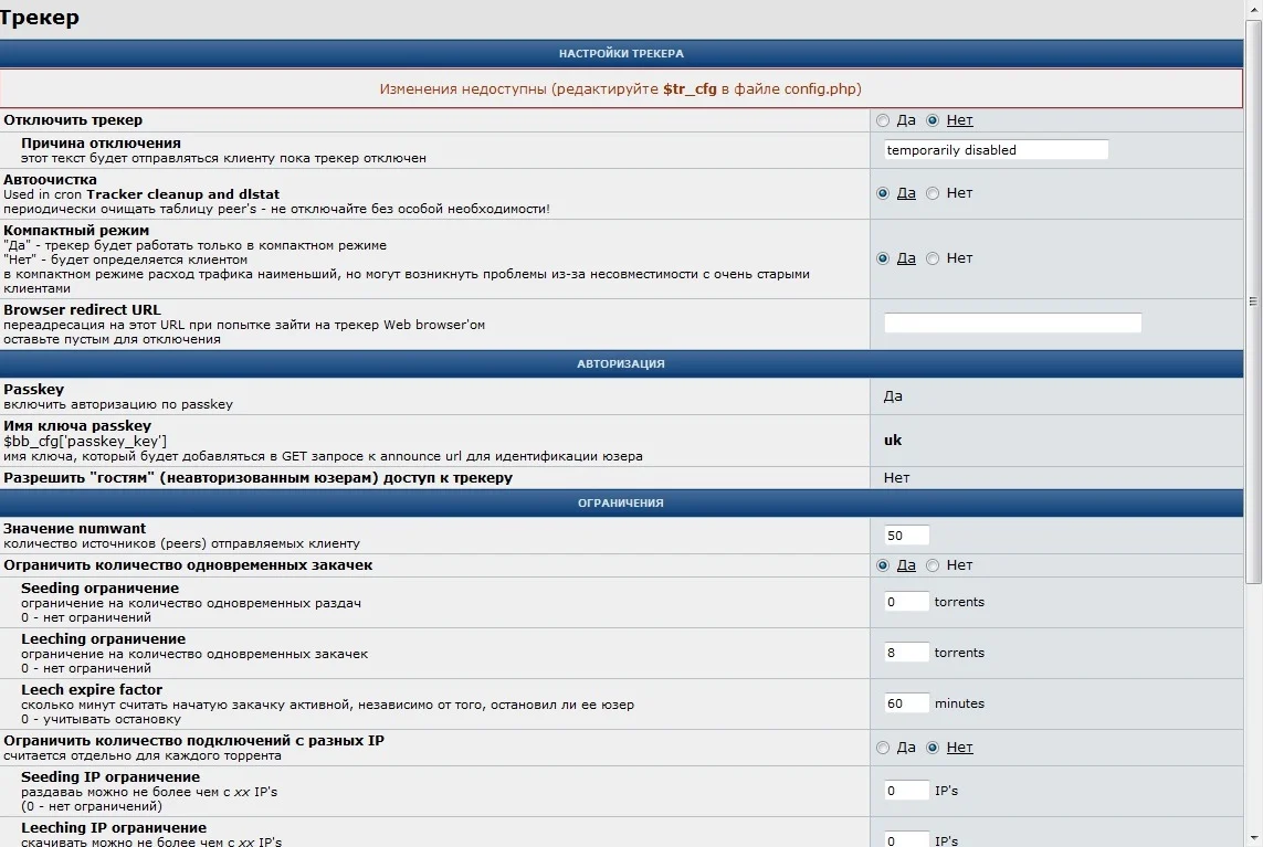

Настройки трекера в админке покажите.
Вы об этом ?

@kikoin нет, я про другие настройки. Там еще есть раздел с ними, где анонсер указывается.
Угу. Только эта строка, почему-то, попала в раздел "Настройки форума", а не "Настройки трекера". И там по-умолчанию ничего не прописывается (пусто)...
