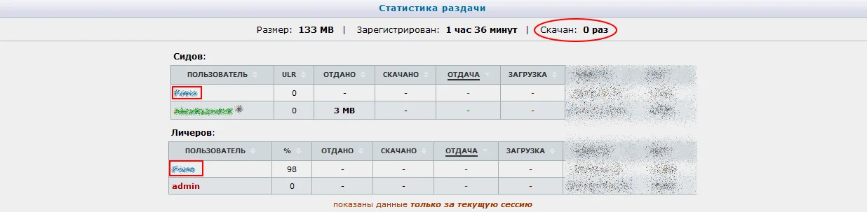

У меня такая же проблема, что и у sergey67, а именно, скачавшие есть, но в статистике указано, что файл скачан только 0 раз, при этом в сидах и пирах есть один и тот же пользователь.
Если это дело в cron'е (как писалось выше), то можно ли сделать, что бы статистика обновлялась почаще, если да, то как?
И да, в статистике не отображается скорость отдачи/приема🙁
крон включить, либо отвязать.
изменить время обновления аннонсера.
Спасибо за подсказку 🙂
А поподробней можно?🙄
в конфиге, этот параметр крутите
$bb_cfg['announce_interval']
Спасибо, завтра попробую. Крон пока трогать не буду.
