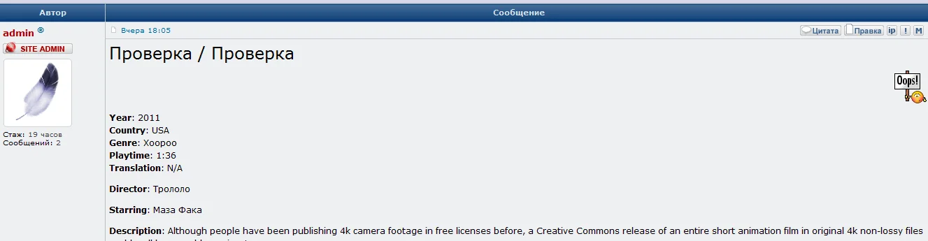

Не могу понять, в чем проблема. Создаю тему, добавляю ссылку на постер (делал и на картинку на стороннем хосте и на том же, где устоановлен движок) - предпросмотр все показывает, а в самой теме вместо постера Oops-картинка.
В чем может быть проблема?
Да, забыл указать, релиз - 400.
Неужели никто не знает, почему подменяется картинка в посте?

А теперь вообще отличный вариант. Создаю релиз, а он выкидывает опять на создание релиза. И он не создается. Ужас.

Но теперь суть не в этом. Я создаю релиз, а он не создается. Никаких ошибок. Просто снова грузится страница создания релиза. Что это может быть?

Разоброался. Вчера, видимо, уже мозг не работал.
Оказалась проблема в настройках nginx для php-fpm:
fastcgi_param  REQUEST_BODY_FILE  $request_body_file;
Вот это не отрабатывалось.
